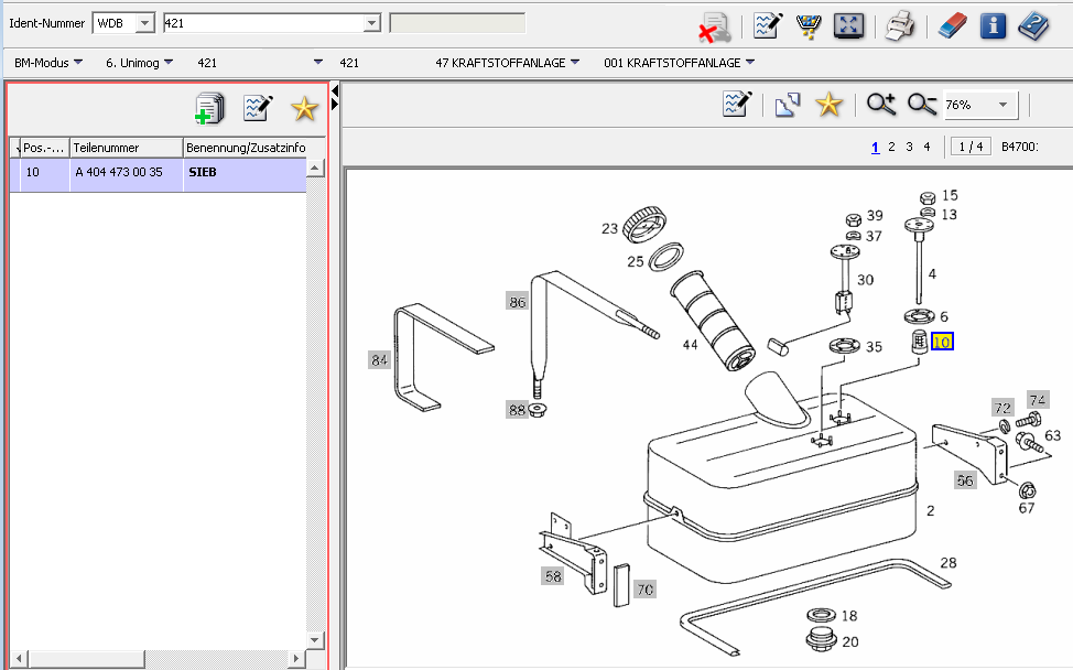

ihr wisst aber schon, dass auch am Saugrohr im Tank auch noch ein Sieb sitzt?
6656
