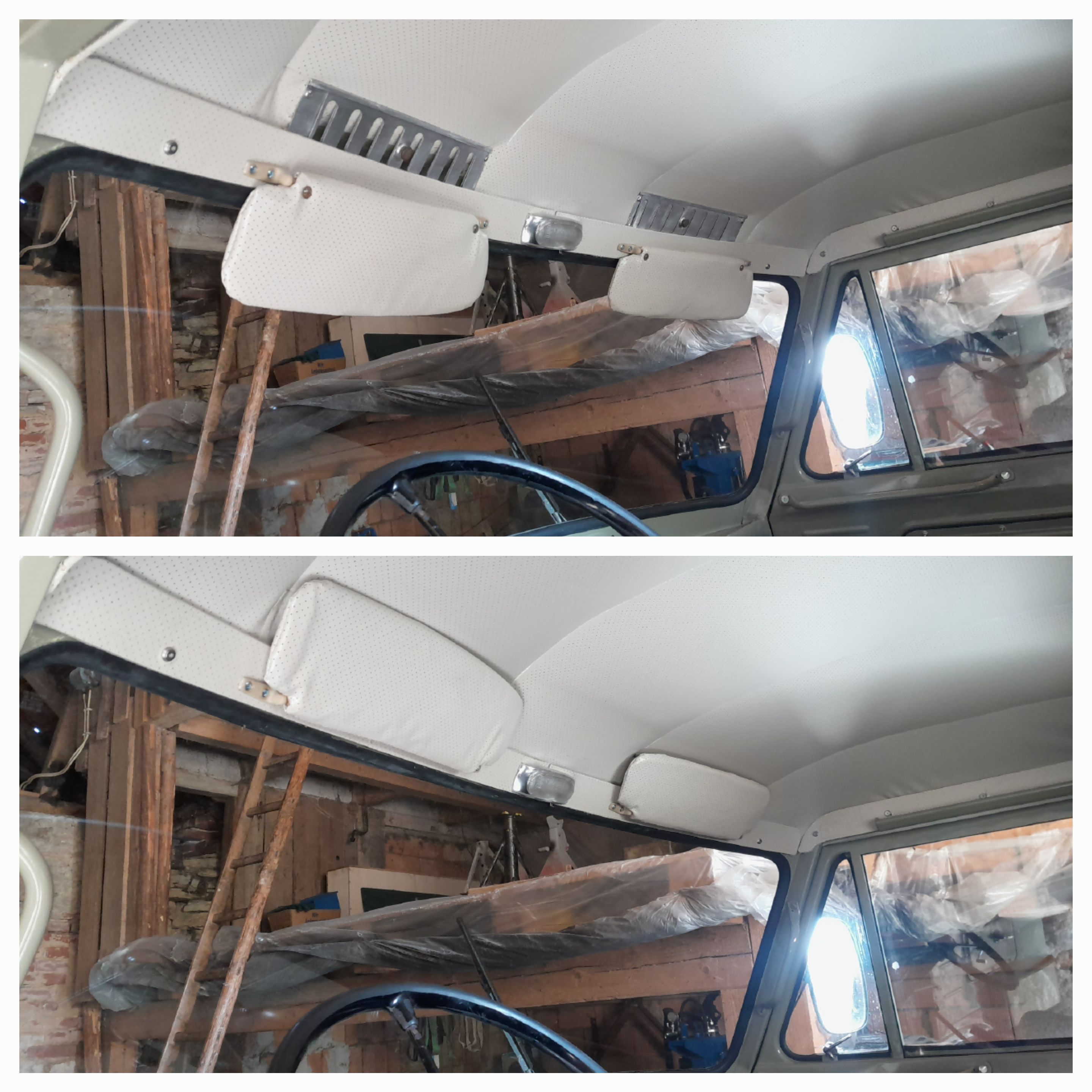

@Norbert:
Ich habe mir nochmal deine Fotos angesehen. Könntest du mir deine Argumente nennen, warum du die Rückwand nicht unters Fenstergummi gelegt hast? Habe das auch schon an anderen 411 gesehen. Deine Antwort wäre für mich recht interessant, da ich die Montage ja noch vor mir habe.
Besten Dank.
#577133
Servus Winni!
Vielen Dank für dein Lob; :spitze hat mich sehr gefreut, dass, wenn man sich bemüht etwas ordentlich zu machen, das gelegentlich auch anderen gefällt.
Bezüglich deiner Frage, Rückwand; (hab ich schon kurz im ersten Beitrag angesprochen).
Schlicht und einfach weil es nicht ging. Vermutlich ist der Fenster Gummi ganz neu elastischer gewesen, oder die hatten früher ein entsprechendes Werkzeug und den Trick heraus.
Natürlich ist die original "Pappe" auch ein gutes Stück dünner. Hab es nach mehreren vergeblichen Versuchen aufgegeben den Gummirand drüberzuziehen, weil auch die Gefahr bestand den neuen geklebten Bezug der Rückwand irgendwie im Mitleidenschaft zu ziehen.
Und so gefällt es mir auch ganz gut!
Grüße Norbert
PS das andere am 411 ist meist auch ganz passabel geworden...
20240904 Armaturenb..jpg (892.22 KiB) 2199 mal betrachtet
#577164
Heute habe ich die Rückwand montiert. Konnte ich doch unters Rückfenstergummi schieben. Kleinere, montagebedingte Schadstellen an der Rückwand muss ich noch mit Lack nachbessern.
Ein Innenspiegel ist auf dem Weg zu mir. Und meine dann frisch bezogenen Sonnenblenden erhalte ich in ca. zwei Wochen.
