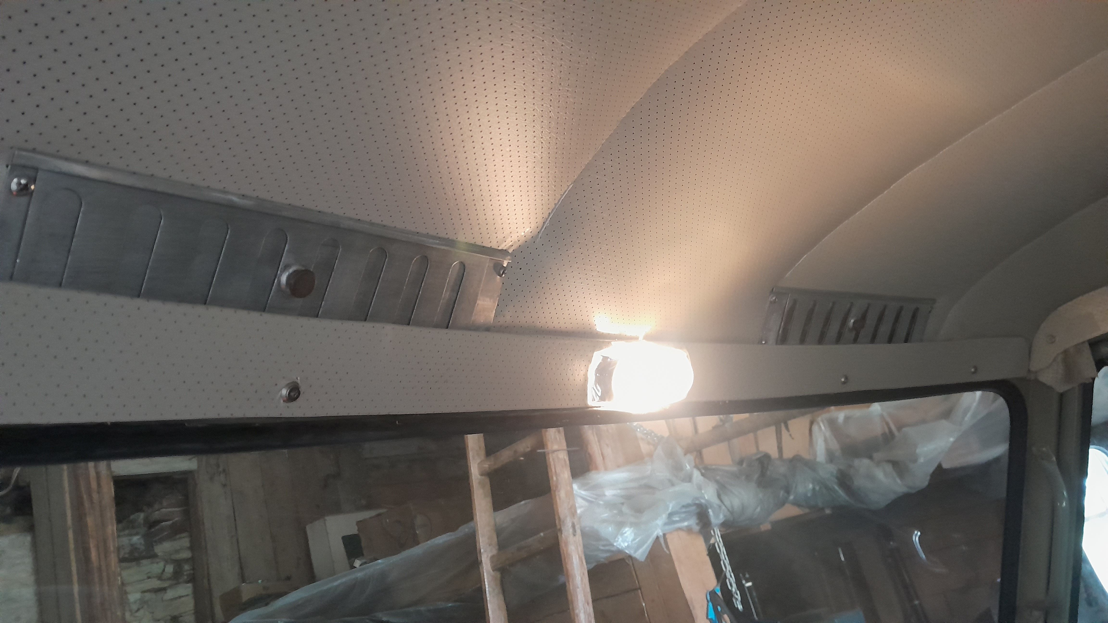

#576862
Und die Innenleuchte hat auch schon ihren Platz gefunden. Ein wenig Luxus im Stil der 50er/60er-Jahre :party
Die Leuchte läßt sich per Hebelschwenken nach links und rechts einschalten. Die entsprechenden Kontakte habe ich hierzu gebrückt.

#576881
Die Himmelstoffbereiche an den hinteren Lüftungsschiebern sind nun auch ausgeschnitten. Und eingeklappt in deren Öffnung festgeklebt.

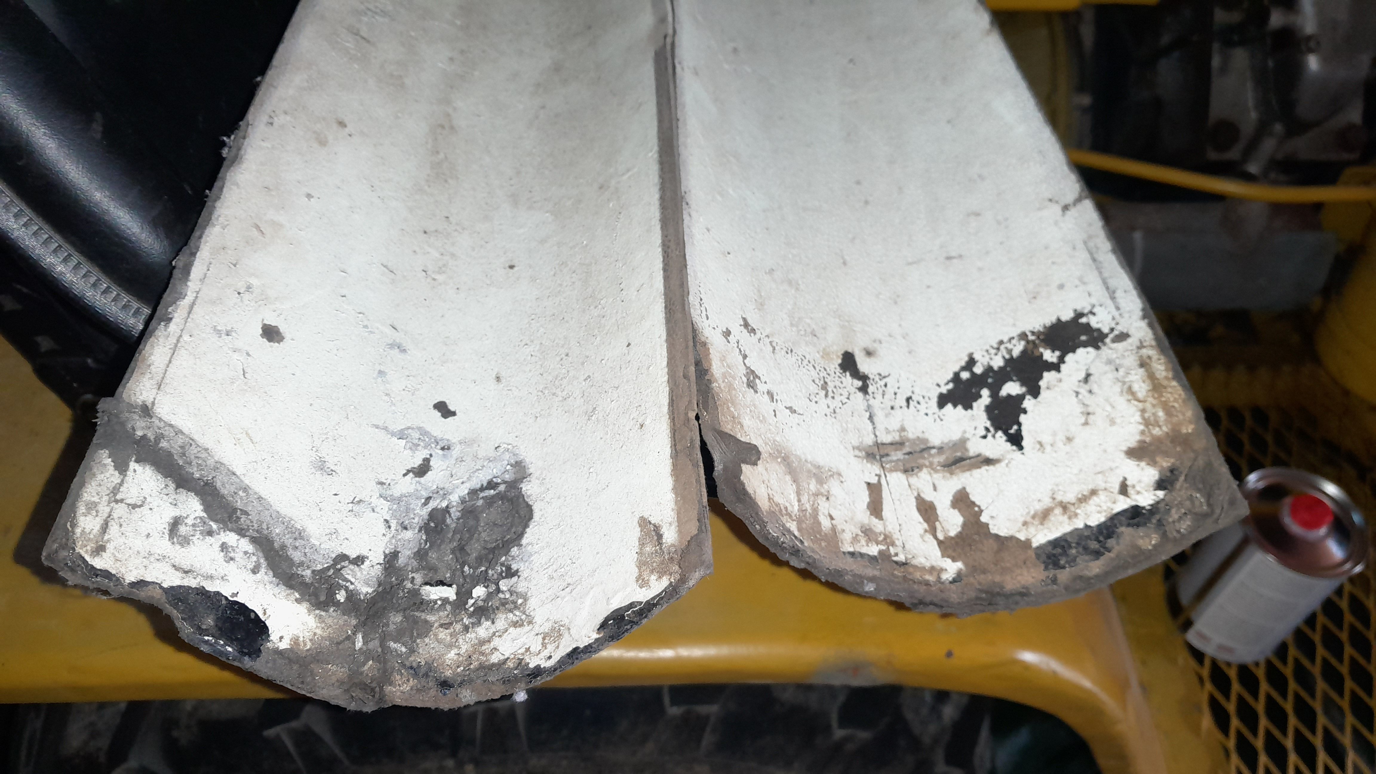

Zur Rückwand habe ich außer dem oberen Alu-Abschlußprofil eine Anzahl der senkrechten Befestigungsleisten vorliegen. Die habe ich erstmal grob von altem Schmutz und Farbe befreit. Kann nun die besten davon auswählen, wo nötig die Kontur etwas nachbessern und dann polieren.
Auch die hinteren gerundeten Eckformteile habe ich vorliegen, die im unteren Bereich durch Feuchtigkeit etwas gelitten haben. Auch diese habe ich von alter Farbe befreit und gedenke sie aufzuarbeiten.

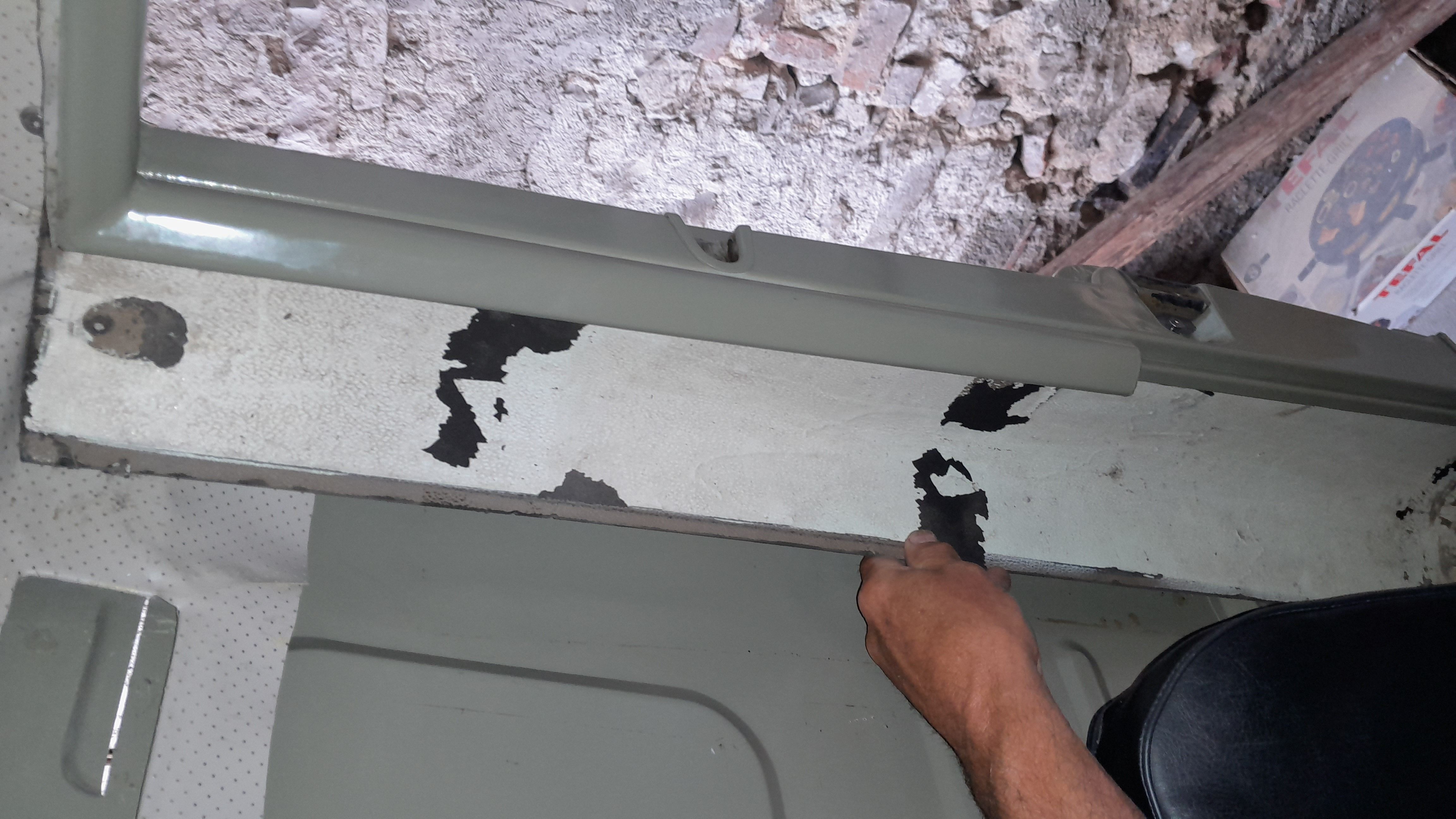

#576898
Zur Rückwand selbst habe ich eine 3,2mm dicke Faserplatte vorliegen, die mir Mike (DANKE!) freundlicherweise von seinem Original abgezeichnet und ausgesägt hat.
Kann diese zudem mit einem Maßblatt vergleichen, das mir ein ebenso freundlicher Teileverkäufer aus dem bayrischen Raum erstellt hat (DANKE!), nachdem mir die Fahrt zur Abholung seiner Rückwand zu weit war.
Die gefertigte Rückwand habe ich auch schon mal grob im Fahrzeug positioniert. Sie dürfte nur geringfügig nachzuarbeiten sein. Gedanken mache ich mir noch, ob sich diese Plattenstärke unters Gummi des Heckfensters schieben läßt. Alternativ könnte ich auf eine 2,5mm dicke, schon beschaffte Sperrholzplatte ausweichen. Die passt einigermaßen entspannt unters Gummi (siehe Foto).
Auch die farbliche Gestaltung der Rückwand ist noch offen. Sollte jemand eine Info haben, in welcher/ welchen Farben die Rückwände in Serie gefertigt wurden, wäre ich für einen Input dankbar.
Die Rückwand einen kleinen Tick dunkler zu halten als den Himmel könnte ich mir z.B. gut vorstellen.
Alternativ könnte ich die Rückwand und beide Seitenprofile z.B. auch mit Himmelmaterial beziehen, welches ich noch vorliegen habe. Das wird aber sicher nicht Serie gewesen sein.

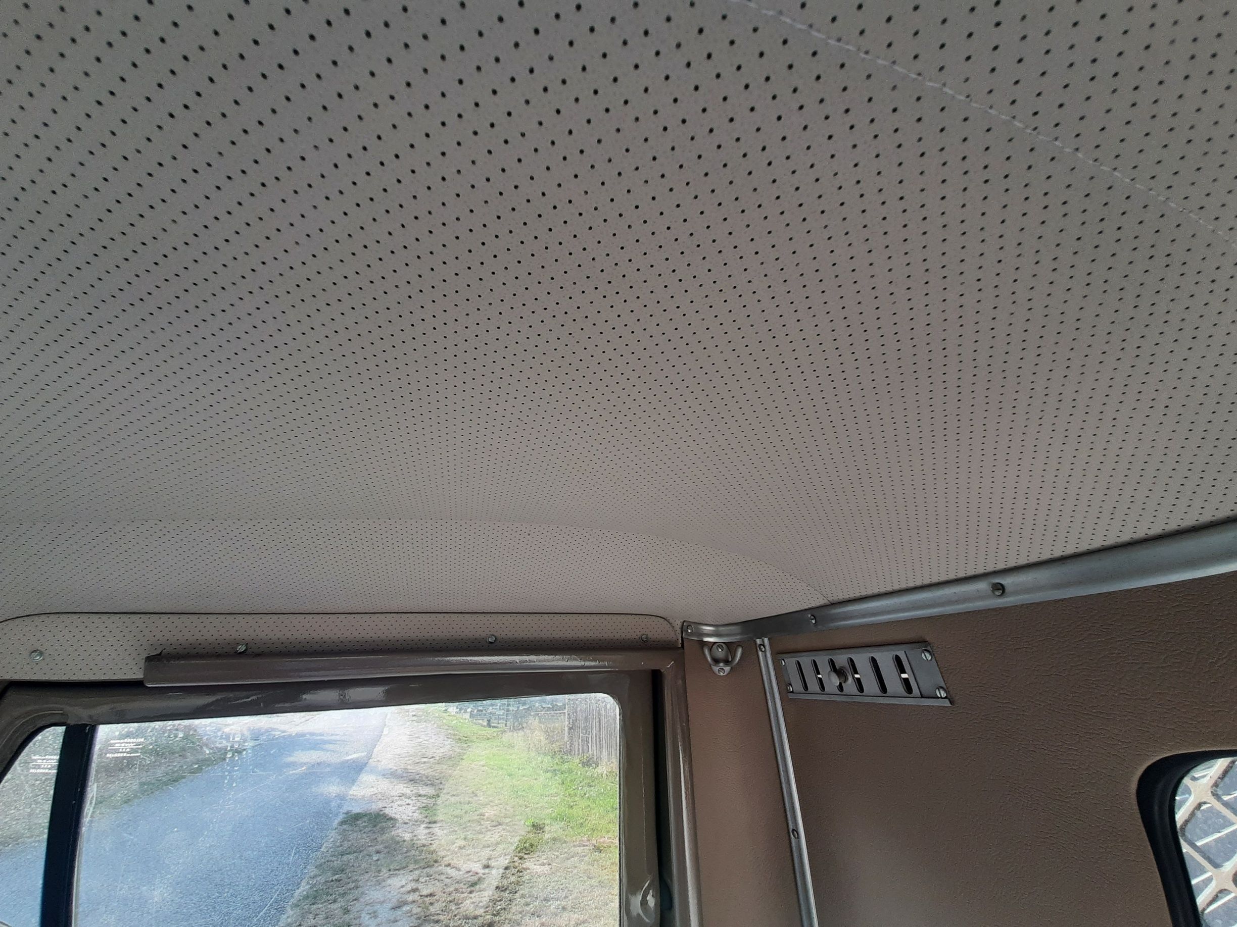

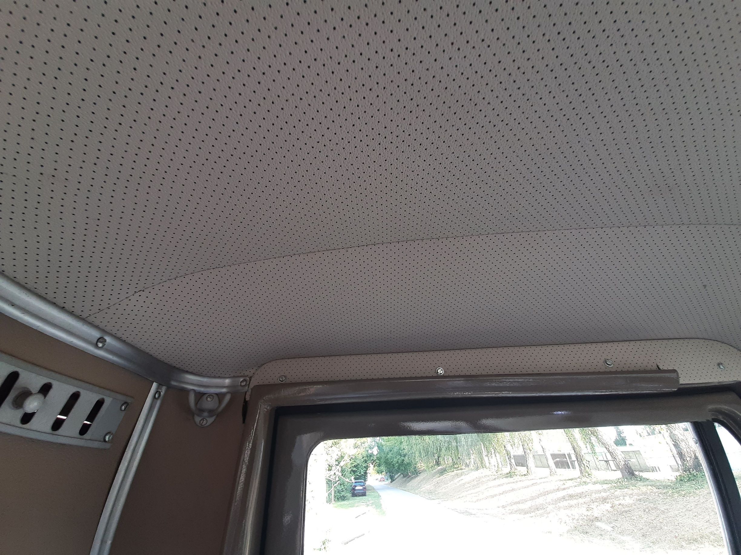

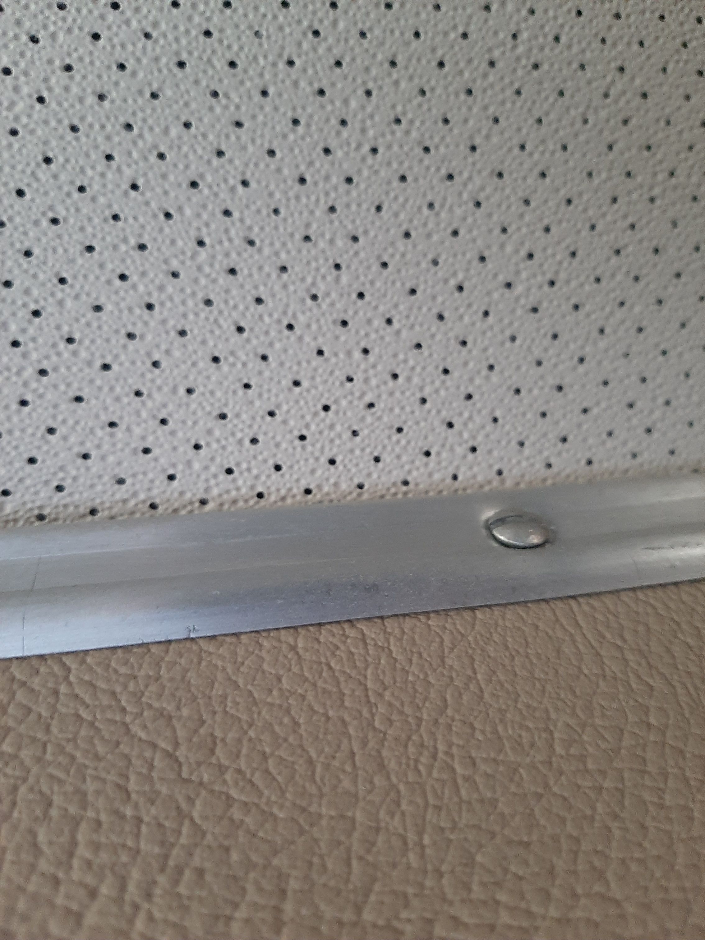

Hallo Winni (und alle anderen)!
Anbei versuche ich euch einige Bilder zu senden.
Grüße Norbert
