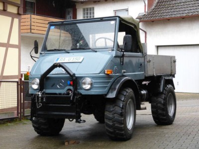

Hallo Jörg,
325 auf 9*18 sieht eigentlich ein wenig merkwürdig aus. 325 auf 11*18 passt optisch und wurde von Mercedes auch ab Werk geliefert (abgesehen vom Profil):

Federweg ist völlig ausreichend. Gestern voll beladen mit Holz incl. Einachsanhänger mit 4 RM Holz auf wirklich schlechtem Wiesenweg ohne Probleme gelaufen.
@Joachim: Vielen Dank, kann den Umstieg nur empfehlen, nicht nur wegen der Optik! Klar war ja, dass die Traktion nun besser sein würde, nachdem ich vorher vorne Conti Titan und hinten BKT MP 567 gefahren habe. Aber gestern auf einer steilen, angetauten Wiese ging das mit den Mitas ohne Allrad. Früher undenkbar!

Hallo Jörg,
gut dann passts ja mich hat das ein wenig knapp angeschaut, aber ausschauen tuts sehr gut.
Ja seitdem ich auf AS gewechselt habe, brauche ich den Allrad eigentlich auch fast nich mehr :D
