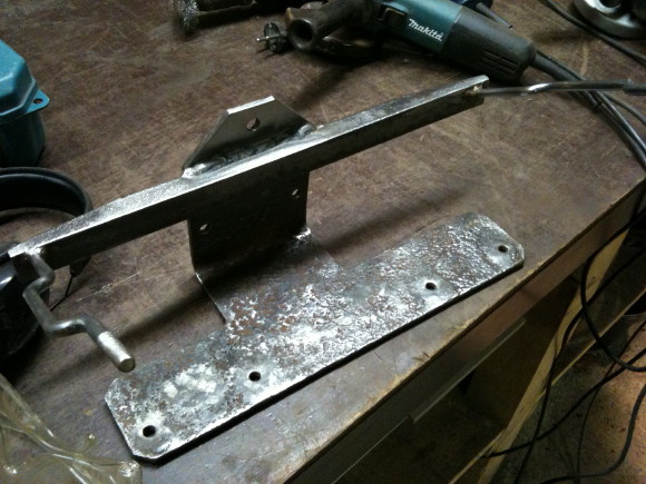

Heute war auf jeden Fall die Fahrertür dran! Die Scheibe liess sich nicht mehr bewegen und der Griff hakt auch, vom Rost ganz zu schweigen...
Die Bilder sprechen für sich! Ich fahre jetzt in die Arbeit...

Also Tür komplett zerlegt, Scheiben raus, einen Haufen Nieten rausgebohrt und am unteren Rand ein neues Blech eingeschweisst (Hias wird die Naht nicht mögen...). Anschliessend viel mit Drahtbürste, Fächerscheibe und Schruppscheibe gearbeitet. Die ausgebauten Leisten sind sauber und mit Zinkspray behandelt. Dann musste ich in die Arbeit...

heute war die Beifahrertür dran. Selbe Probleme (Scheibe hakt, Griff ging so und Rost, Rost Rost...). Also wieder zerlegt, geschruppt, geflext und geschweisst. Dann ab mit den beiden Türen zum Irl nach Schweitenkirchen zum Sandstrahlen. Ich komme mit keinem meiner Werkzeuge in die Ecken, wo der Rost am heftigsten ist, aber der Strahlemann meint, in 1,5 h ist die Sache erledigt... Seeehr fein. Am Wochenende bin ich beruflich unterwegs, aber spätestens am Montag hole ich die Türen wieder ab und fange mit Spachteln und Grundieren an.
Morgen habe ich noch Zeit für die ganzen Leisten und Profile. Bei der Fahrertür habe ich sie schon fertig entrostet und mit Zinkspray behandelt. Dann noch die Bleche der Innenseite abschleifen und grundieren und ab zur nächsten Baustelle...
