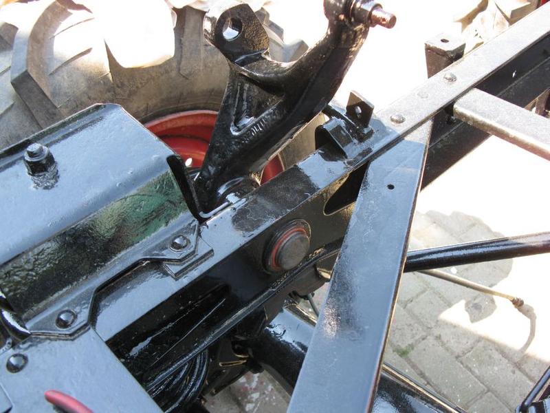

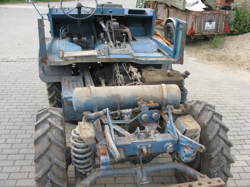

#347681

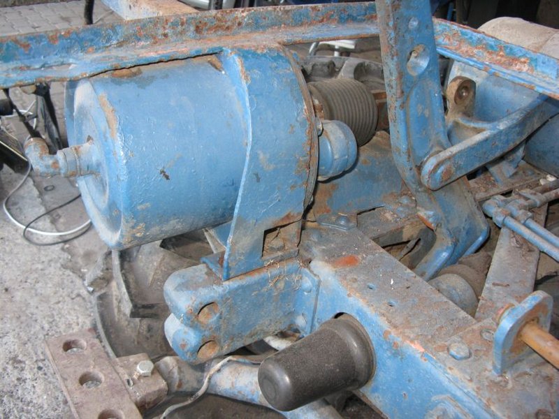

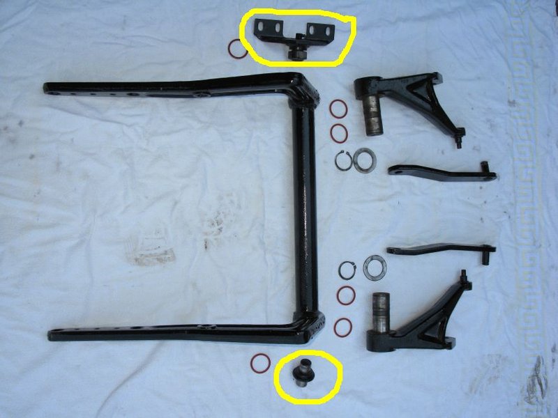

kann mir jemand von euch sagen wie die Luftzylinder für die Heckkraftheberanlage angebaut werden? An den Zylindern die ich habe ist eine Halterung dran, vom Zylinder weg abgewinkelt mit einem Loch. Dort muß der Zylinder am Rahmen angeschraubt werden, wo der Pritschenrahmen am Rahmen verschraubt ist. Werden die Zylinder noch anderweitig befestigt oder nicht? Fotos oder eine Beschreibung wären gut. Noch was: Wo wird der Oberlenkerhalter am Rahmen befestigt und wie die Hubwelle.
Gruß Christoph
#347688
Hallo Christoph,

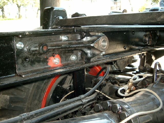

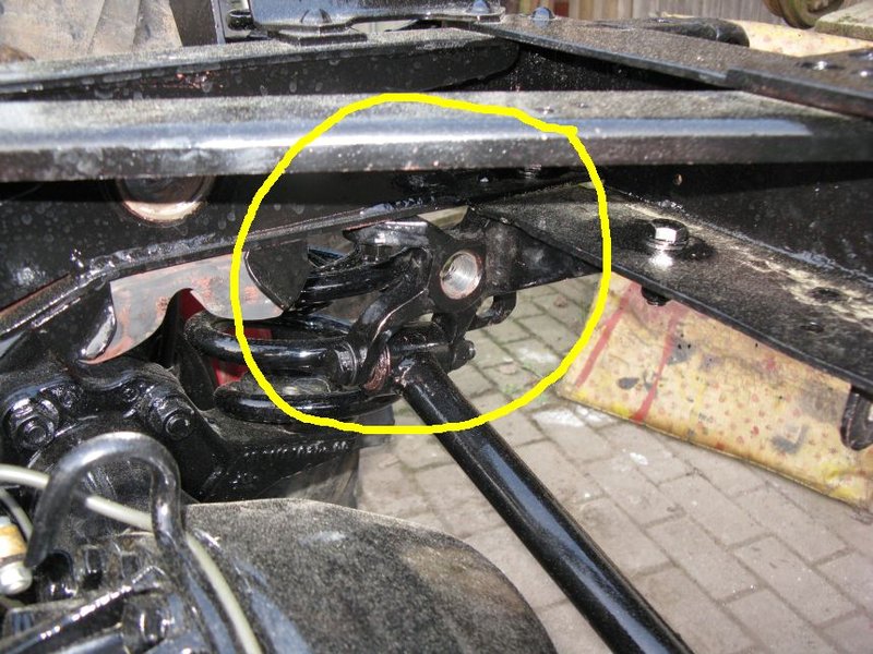

kannst du auf den Bildern alles sehen?
Die Hubwelle sitzt unter dem Rahmen, ein Lagerbolzen sitzt im rechten Lagerbock für den Panhardstab. War noch kein Heckkraftheber vorgesehen , kann es sein das die endsprechende Bohrung im Lagerbock fehlt.
Die Luftzylinder sitzen im Pritschenrahmen.
Jochen

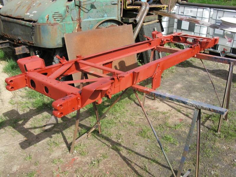

Die Pritsche bzw der Pritschenrahmen hinten ist beim U 411 anders als bei den früheren U 25, deswegen hat Jochens Fahrzeug da runde Aufnahmen für die Luftzylinder, am 2010 / 401 sind da nur halbseitig Anschraubmöglichkeiten.
Stefan Fuchs
#347722

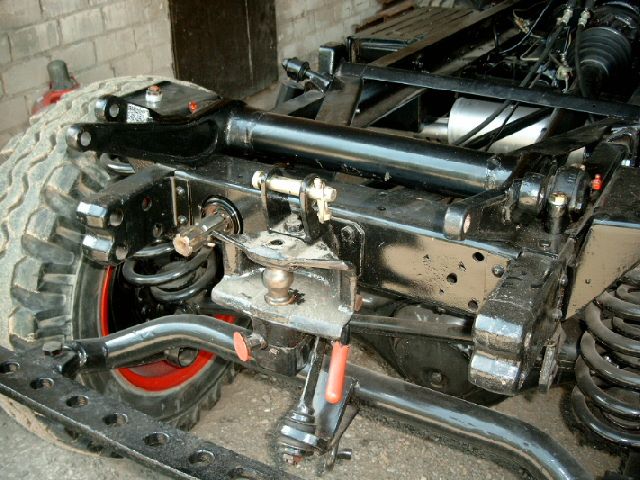

Und wie ich das sehe hat Jochen auf den Schwarzrahmenbildern die seltene Variante für möglichen Heckseilwindenanbau und Luftkraftheberanbau. Dazu muss die Panhardtstabbefestigung geändert werden.
Stefan
Und zur Oberlenkeraufnahme, der war früher auf einer Kugelaufnahme die auch für den Luftkippzylinder genutzt werden kann, alternativ die spätere, wie sie am Blauen Fahrgestell auf der Hecktraverse mittig montiert ist oder bei Anhängekupplung TK 227 als aufgeschraubte Aufnahme.

#347820
Ich hab mal auf der Seite nachgesehen die Jochen angegeben hat, über die verschiedenen Pritschen. Ich hab einen Unimog 2010, steht jedenfalls in den Papieren Bj 1953. Der Pritschenrahmen den ich drauf habe ist laut der Seite die Jochen genannt hat einer vom 401. Wir mußten den kompletten Pritschenrahmen nachbauen, weil er schlechter aussah als der von Jochen, blauer Rahmen. Wir haben da auch die halbrunden Aufnahmen hinten wieder so gebogen wie sie waren. War alles kein Problem. Da die halbrunden Aufnahmen innen weggefault waren, konnten wir dort die Löcher nicht einbringen für die Zylinderaufnahme. Heckkraftheber war keiner vorhanden. Habe die Teile erst jetzt da. Die Panhardstabaufnahme oben ist ganz anders, hat eher dass aussehen einer Gabel. Wo wird da nun wie die Welle befestigt am Unimograhmen? Ich hoff ich hab nichts übersehen auf den Bildern und meine Frage erübrigt sich.
Gruß Christoph
