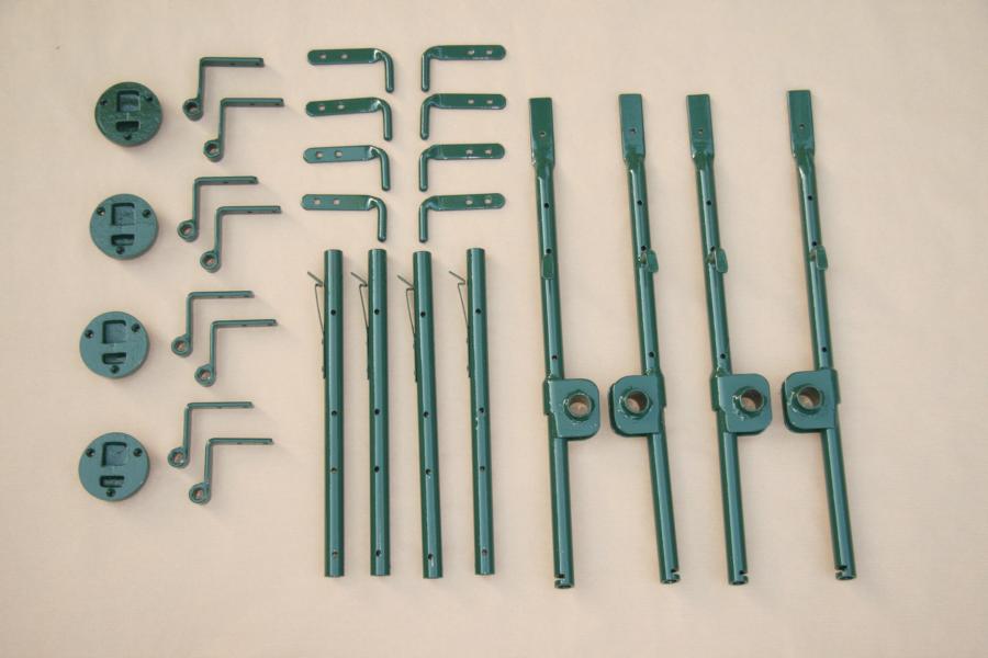

Nach viel recherche, eine ganze Menge Planung, und viel Arbeit habe ich nun die Sitzbänke für meinen 411er fertig.
Vielen Dank auch an Herrn Alshut sen. wo ich mir vor einem Jahr eine Sitzbank zum ausmessen für 2 Wochen ausleihen durfte. :thumbup:
Ohne ein vorhandenes Muster, woran man die Maße abgreifen kann, wäre ein Nachbau wie ein Original unmöglich gewesen.
Hier nun ein bildlicher Eindruck von meinem Werk. :flex:
Fertig lackierter Teileumfang der Sitzbänke. :!:

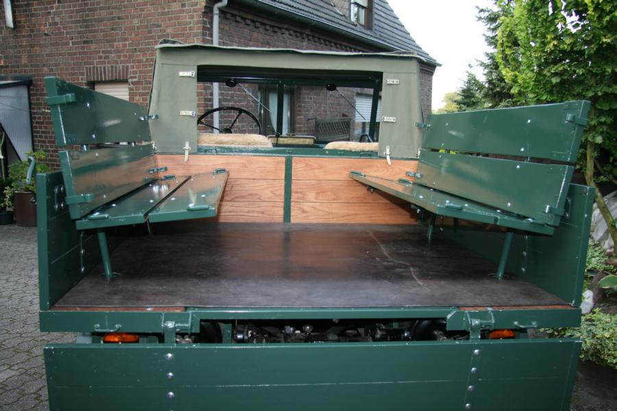

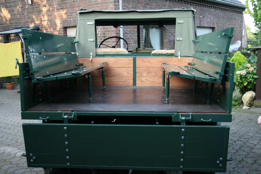

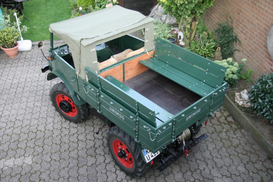

Sitzbänke montiert auf der Pritsche, bei drei Personen auf der Bank leidet die seitliche Bordwand, weil der Haken der Sitzlehne die ganze Bank nach unten und nach innen zieht, wenn die hinteren Bracke offen ist. :roll:
Eine Modifizierung zum abfangen der Gewichte bei besetzter Sitzbank, wenn Personen darauf sitzen, welche ich als Sinnvoll empfinde. Umgebaute Spannschlösser mit M16 Gewinde welche in die Rohre der Sitzbank eingeschoben werden, gesichert mit Federstecker. Mit einem Handgiff ein- und ausgebaut. :!: :wink:

super Arbeit. Hast Du zufällig noch eine der Federn über, die Du abgeben würdest (Preis?)? Ich meine die z förmige, die an die Rohre hinten und vorne angnietet sind und ein Herausfallen der eingesteckten Sitzfläche verhindern.
Bei mir ist eine gebrochen.
Zweite Frage: Wenn Du die Bretter als Bordwanderhöhung eingesteckt hast, kollidiert das "Auge" seitlich dann nicht mit dem Beschlag für die Pritschenplane? Bei mir ist das so, den muß ich immer abschrauben.

@Markus, von diesem Material habe ich nichts mehr übig, es ist 1,5mmx10mm Federstahl, was ich noch hätte wäre Stück von 200mm, 2,5x20mm Federstahl, der ist eigentlich zu dick für diese Federn.
@Bernd, wenn Dir diese Winkel fehlen kannst Du diese mit einfachen Mitteln selber herstellen. Diese sind aus 5x20mm Flachstahl. Die Ösen habe ich mir bei einem Dreher nach Maß anfertigen lassen, und an den gewinkelten Flachstahl angschweißt.
