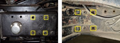

Hallo zusammen, :)
ich hole diesen alten Thread mal nach oben, weil ich ähnliche Fragen habe. :mrgreen:
Passend zu meinem 406 sind mir zwei Anbauböcke für das Heck "zugelaufen". Nun möchte ich diese montieren und habe deshalb zunächst einen Blick auf eine verfügbare Explosionszeichnung geworfen:
Hier sind neben den benötigten Schrauben auch Unterlagen für die Befestigung an der Hecktraverse abgebildet. Die Schrauben und Unterlagen nach der Explosionszeichnung sind bei SFM bestellbar, weshalb ich annehme, dass es hierfür Verwendung gibt. :mrgreen:
Was mich allerdings irritiert: Ich weiß beim besten Willen nicht, wo ich die abgebildeten Unterlagen montieren sollte. Hinter der Hecktraverse ist bei meinem 406 direkt die hier abgebildete Rahmenecke befestigt:
In Bildern sieht es an meinem Mog so aus:
Wenn ich es richtig sehe, können je Bock zwei Schrauben durch die Hecktraverse sowie die Rahmenecke hindurchgeführt und mit Muttern verschraubt werden. Die beiden anderen "enden" jedoch in der Rahmenecke; die theoretische Platzierung habe ich gelb markiert, ebenso die übrigen zu verwendenden Bohrungen. :)
Gab es bei den 406ern verschiedene Ausführungen? Ich habe oben schon etwas über eine verschweißte Hecktraverse gelesen, finde dazu aber kaum Informationen. :lol:
Sehe ich es richtig, dass ich bei meinem Mog keine Unterlagen benötige? Kennt jemand die korrekte Bezeichnung der Schrauben, insbesondere jener, welche direkt mit bzw. in der Rahmenecke verschraubt werden?
Ich danke Euch schon jetzt und wünsche allen ein schönes Wochenende! :D
Viele Grüße
Alex

#579790
Rätsel für den ambitionierten Unimogler: Frage wie hoch ist die verbaute Stückzahl des gezeigten Bauteil beim 406
(Antwort : Null Stück)
