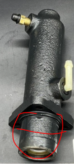

#580271
Anbei noch die Bilder dazu.
Bild Hauptbremszylinder
Bild Unimog 406
Bild Unimog 406

#580288
Hallo Reiner,
das Hauptproblem ist das der verbaute Bremszylinder von den Maßen komplett verschieden ist zu den Zylindern die es auf dem Markt gibt.
Fahrgestellnummer : 406.120-004018
Der Durchmesser liegt bei 31,75 mm.
Der rotmarkierte Teil ist bei dem verbauten Zylinder nur etwa 1 cm lang
Ich befürchte das bei den ersten 406 er Modelle ein paar andere Teile verwendet wurden.
Grüße Frank
#580291
die Nr. ist A 001 430 43 01. Daten, Durchmesser 31,75 x Hub 36,0 mm.
Ich habe damals auf 2-Kreis-Bremsanlage umgebaut und die Radbremszylinder dazu passend getauscht. Bremsleitungen alle neu.
Dann gibts noch diese hier mit gleichen Daten:
A 001 430 85 01, Durchmesser 31,75 x Hub 36,0 TEVES
A 001 430 53 01 KUGELFISCHER
#580297
Hallo Reiner,
vielen Dank für deine Info.
Hat das bei dir gut gepasst, bzw. was musstest du verändern für den Umbau auf die 2-Kreis Anlage ?
Bei dem Unimog passt der von der Länge gar nicht in die bestehende Öffnung.
Die Radbremszylinder + Bremsleitungen wurden bereits neu verbaut.
2 Stück Radbremszylinder 38,10 mm
2 Stück Radbremszylinder 22,22 mm
Danke für deine Rückmeldung.
Grüße Frank
#580302
Ich musste wegen dem HBZ nur einen anderen Stößel einsetzen. Der 2-Kreis HBZ passt in die Bohrung der Karosserie und die Befestigungslöcher passen ebenfalls. Die 2-Kreisbremse ist ja bevor sie Serie wurde als SA verkauft worden.
