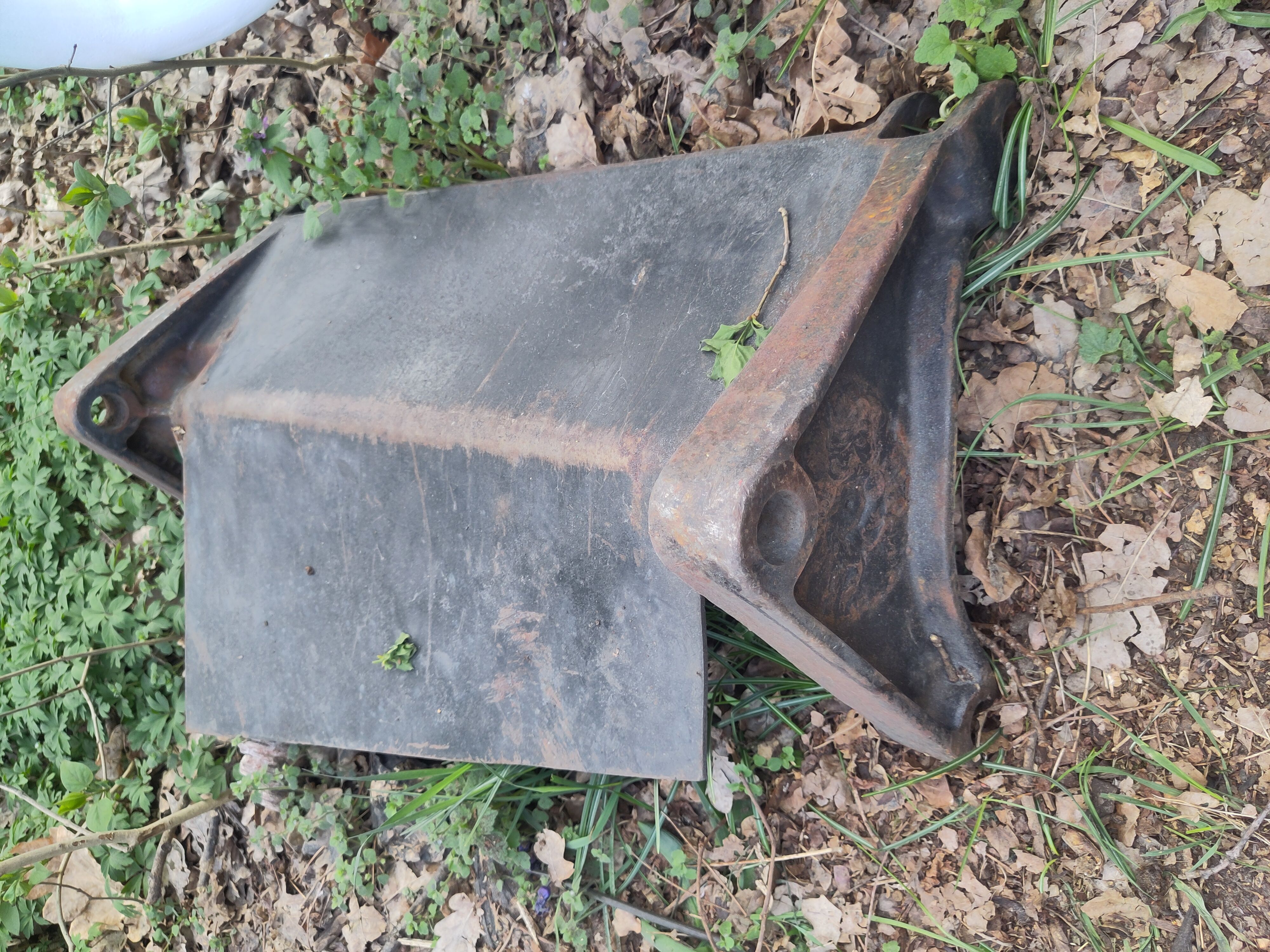

ich habe beim Kauf meines Unimog 416 einen Unterfahrschutz mitbekommen, der aber nicht montiert war. (siehe Bild)
In den Unterlagen, auch im TIS, habe ich aber keine Zeichnung gefunden, wie das Teil montiert wird. Es fehlen jedenfalls Bolzen, das weiß ich. Aber ist da noch mehr? So richtig erschließt sich mir das auch nicht, wenn ich mir den Rahmen vorne anschaue. Vielleicht hat ja jemand ein aussagekräftiges Bild oder eine Zeichnung, wie das montiert wird und welche Teile noch erforderlich sind.
Vielen Dank schon mal vorab,
beste Grüße, Bernhard

Hallo Bernhard
vermutlich wurden die beiden Anbaubeschläge für die vordere Befestigung vom Vorbesitzer demontiert
Anbaubeschläge 406 mit Unterfahrschutz.png (28.54 KiB) 806 mal betrachtet
Diese Beschläge sitzen im vorderen Ende der Rahmenstiele hinter der Stoßstangenbefestigung.

Bernhard Schwarz hat geschrieben:das hilft mir schon mal weiter. genau diese Zeichnung habe ich nirgends gefunden.
verständlich, ich habe dazu die Teile von zwei Seiten aus dem EPC zusammengekopiert. :idee
