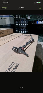

An meinem frisch gekauften U411 Baujahr 58 wurde die Regulierung gewaltig verändert, sodass ich nicht mehr weiß, wie es eigentlich sein sollte. (Siehe Bilder).

Auf einem Bild erkenne ich die (unvollständige) Drosselklappe für Membranreglersteuerung und auf dem anderen Bild eine Fliehkraftregler gesteuerte Einspritzpumpe.
Das Umlenkgestänge an der Kupplungsglocke sollte zur Fliehkraftregler gesteuerten Einspritzpumpe gehören. Auch dein "Gaspedal" mit dem verlängerten Kugelkopfanschluss.

Hallo Jochen, danke erstmal. Leider ist mittlerweile die Hütte wieder drauf, sodass meine Bilder leider nicht so geschickt sind. Ich hoffe das reicht, wenn nicht reiche ich gerne noch nach.
