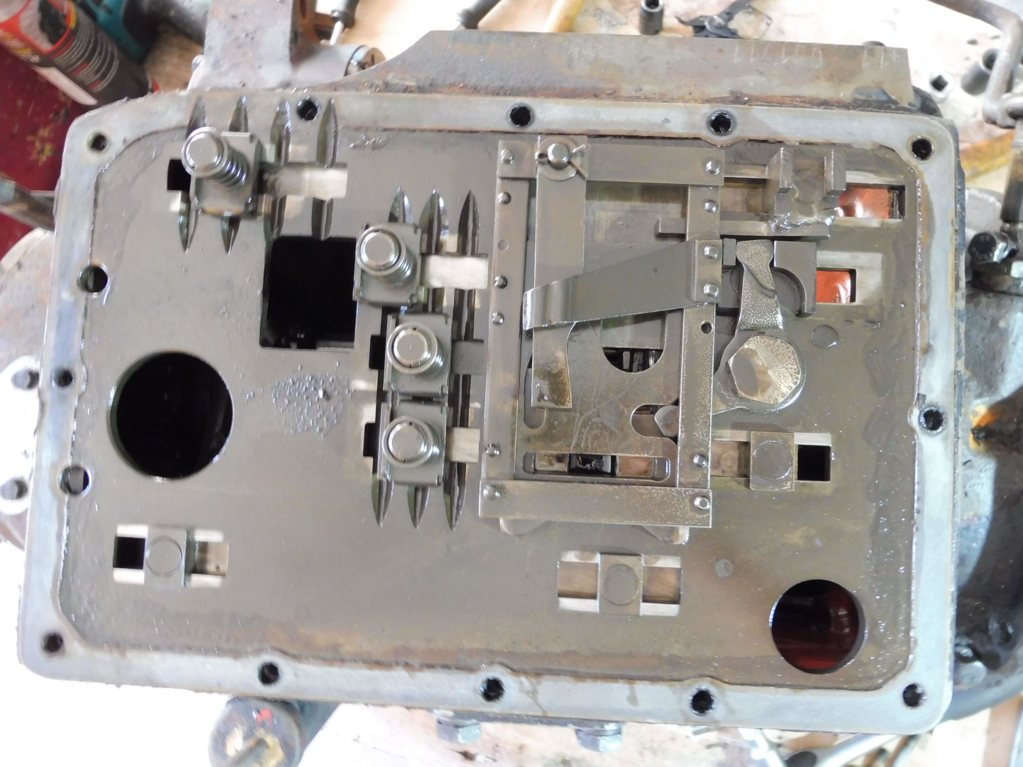

ich habe einen Unimog 411 Cabrio gekauft wo der 5 und 6 Gang gesperrt ist.
Frage hat jemand ein Bild Zeichnung wo diese schraube auf der Schaltplatte sitzen soll die man entfernen muss ?

Soweit mir bekannt gibt es durchaus verschiedene individuelle Varianten, wie die Gänge gesperrt sein können.
Die eine immer gleiche Schraube muss es also nicht unbedingt sein. Versuch also mal hier in UCOM nach Beiträgen zu suchen, in denen das Sperren von Gängen angesprochen wird.
Da in aller Regel die Sperre der Gänge nicht mit einfachem Werkzeug ent fernbar sein darf, wirdt Du vermutlich auf jeden Fall den oberen Getriebedeckel und die Schaltplatte ausbauen müssen und müßtest dann in Verbndung mit dem Werkstatthandbuch die Veränderung sehen können.

Hallo Reiner,
schön von Dir z ulesen :D
Aber hast Du magische Augen?
Oder anders gefragt welchen Michael meinst Du?
Die Bilder sind nicht von dem das Thema erstellten Michael.
