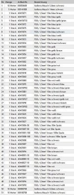

Hallo Schrauberkollegen,
Ich will meinen Kabelbaum neu machen und hab dazu auch schon die ganzen benötigten Kabelfarbcodierungen in einer Tabelle erfasst. Um nicht am Ende viel zu viel Kabel übrig zu haben, wollt ich mal in die Runde fragen, ob jemand beim Erneuern vielleicht die benötigten Längen schon mal erfasst hat und die Ergebnisse teilen könnte. Ich weiß, jetzt kommt gleich wieder, dass es Unterschiede in der Ausführung und dem Model gibt, es geht mir aber darum einen ungefähren Anhaltspunkt zu haben was nötig ist.

Hallo Kalle,
ich hatte bei meinem (406 geschlossen) auch den Kabelstrang komplett erneuert. Habe damals geschaut, welche Farben verwendet wurden, die Querschnitte habe ich damals zusammengefasst um nicht zu viele Leitungen zu haben. Habe dann eine durchschnittliche Kabellänge angenommen (leider nichtmehr bekannt welche) und so dann bestellt.
Habe am Ende noch von allem was übrig gehabt, unten im Bild siehst du was ich damals bestellt habe.
Gruß Manuel
Leitungen U406.JPG (158.14 KiB) 1200 mal betrachtet
