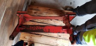

ich möchte meine Hy 530 Werner Hydraulikwinde gern mit einer Vorbauplatte an meinem 416er befestigen und nicht wie standardmäig über der Stoßstange vor dem Grill und dem Stern...
Dazu könnte ich eine Vorbauplatte bekommen, die keilförmige Einhängemöglichkeiten aufweist und eine Adapterplatte von Werner, die die passenden Gegenstücke aufweist.
Ich weiß allerdings nicht, ob die Hy 530 Winde an die Werner Adapterplatte ran passt. Das Problem ist, dass ich die Winde 300 km woanders liegen habe und die Halter Abstände und Beschaffenheit nicht messen kann. Da die Vorbauplatte und Adapterplatte auch noch bei den entsprechenden Verkäufern bzw. Besitzern liegen, wird es noch mal etwas komplizierter :-)
Leider kann es mir auch bei Werner in Trier keiner beantworten... meine Hoffnung, dass vielleicht von euch Jemand das einschätzen kann, bzw. das schonmal so verbaut hat. Ich versuche mal Bilder hoch zu laden.

Also ich hab grad nochmal viel recherchiert.
Es ist leider nicht viel zu finden, zur Werner Winde Hy 530, die ich habe und der Werner Adapterplatte auf meinen Bildern.
Das Einzige, was ich jetzt weiß ist, dass an der Werner Adapterplatte vorher eine F54 Winde verbaut war.
Deshalb ist meine Haupt Fragestellung jetzt... ob meine hy 530 Winde die gleichen Anbaumaße und Verschraubungsabstände aufweißt wie eine Werner F54.
Falls es Jemanden hier gibt, der mit diesen älteren Winden noch Erfahrungen und WIssen, vielleicht sogar Unterlagen hat...
wäre echt klasse. Ich hab einen älteren Beitrag hier in der Suche gefunden, auf dem die selbe Werner Adapterplatte zu sehen ist, auch mit einer F54 Winde... ich kannn es aber anhand der Bilder trotzdem nicht einschätzen, ob beide Winden an diese Adapterplatte passen, weil ich keins von beidem grad messen und genau anschauen, geschweigedenn irgend etwas ausprobieren kann ;-)
lg chris

Die Halterung mit der die Winde vorher stationär betrieben wurde und die Rückseite der Winde. Vielleicht finde ich noch die von der F50 die ja wesentlich größer ist. Trotzdem hat letztere die gleichen Punkte zum aufnehmen.
