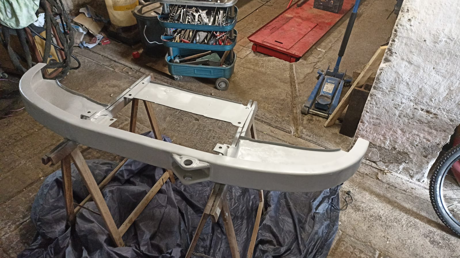

Die Stoßstange und das dahinter liegende Blech ist fertig geschweißt und grundiert. Warte noch auf die Farbe und dann wird in RAL 9005 lackiert (2K).

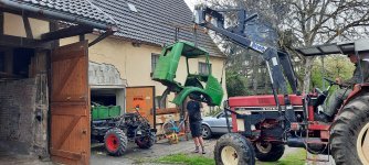

Das Fahrerhaus ist soweit zerlegt und kann im Laufe der Woche abgenommen werden (warte noch auf den Frontlader).

Heute war es soweit, die Hütte kam runter und wird instandgesetzt. Parallel dazu wird der Motor instandgesetzt und das Getriebe näher untersucht. Es bleibt spannend.
