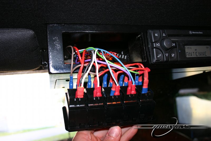

1. Schritt - Einbau Schalter Arbeitsscheinwerfer:
