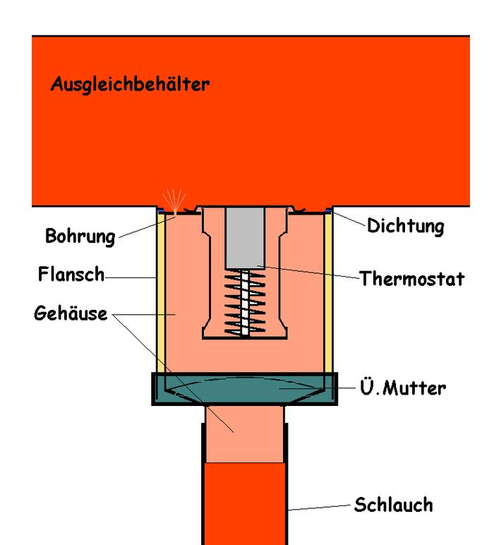

#290120
Hallo Reiner,
Deine Lösung nach Zeichnung ist aber im Prinzip nichts anderes als die von mir beschriebene und ausgeführte Lösung mit Schmidtschem Themostatgehäuse und durchbohrtem Thermostat. :D
Hier ist bei Dir noch kein "kleiner Kreislauf" wie bei Sven zu erkennen.
Hallo Sven,
eine Zeichnung, Skizze, Bild Deines Gehäuses würde mich auch interessieren. Eigenlich müßte der Thermostat ja den kleinen Kreislauf verschließen wenn der Große geöffnet wird, ist dem so?
