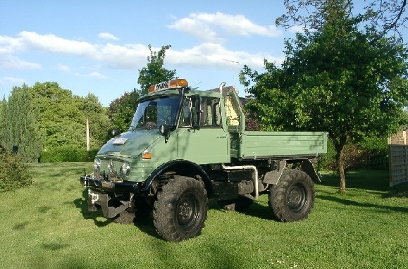

Horatio hat geschrieben: 08.04.2013, 08:54 Hallo Zusammen,
mal kurz wieder was neues von meinem Projekt.
In den letzten Wochen Monaten ist einiges passiert.
Die Pritzsche wurde in der Größe angepasst. Ein Pritschenrahmen wurde konstruiert und geschweißt. Das ganze Grundiert und lackiert, neuer Kipperstempel rein - Pritsche fertig.
Es hat ein neuen Batteriekasten gegeben, ein neuer Druckluftbehälter sowie alle Druckluftleitungen zwischen Kompressor und Behälter sind neu. Die Leitungen von der Batterie zum Anlasser hab ich auch neu rein gemacht - ausserdem gab es ne neue und größere Lichtmaschine.
Ausserdem wurden die Stoßdämpferaufnahmen ausgerichtet, alte Stoßdämpfer enfernt, das ganze auch grundiert und lackiert. Neue Stoßdämpfer sind heute angekommen.
Handgas wurde repariert, Differential funktion in Gang gesetzt und auch sämtliche Leitungen neu.
Die Hecktraverse und Rockinger wurde demontiert und alles entrostet und lackiert und wieder ordentlich zusammengefügt.
Ausserdem noch diverse Schrauben gewechselst und dandere kleine Reperaturen durchgeführt - weiß schon gar nichts mehr alles.
Ich denk demnächst wage ich die Hauptuntersuchung.
Hier mal ein kleiner Schnappschuss wenn auch nicht gut und nur von hinten:
Grüße
Frank
