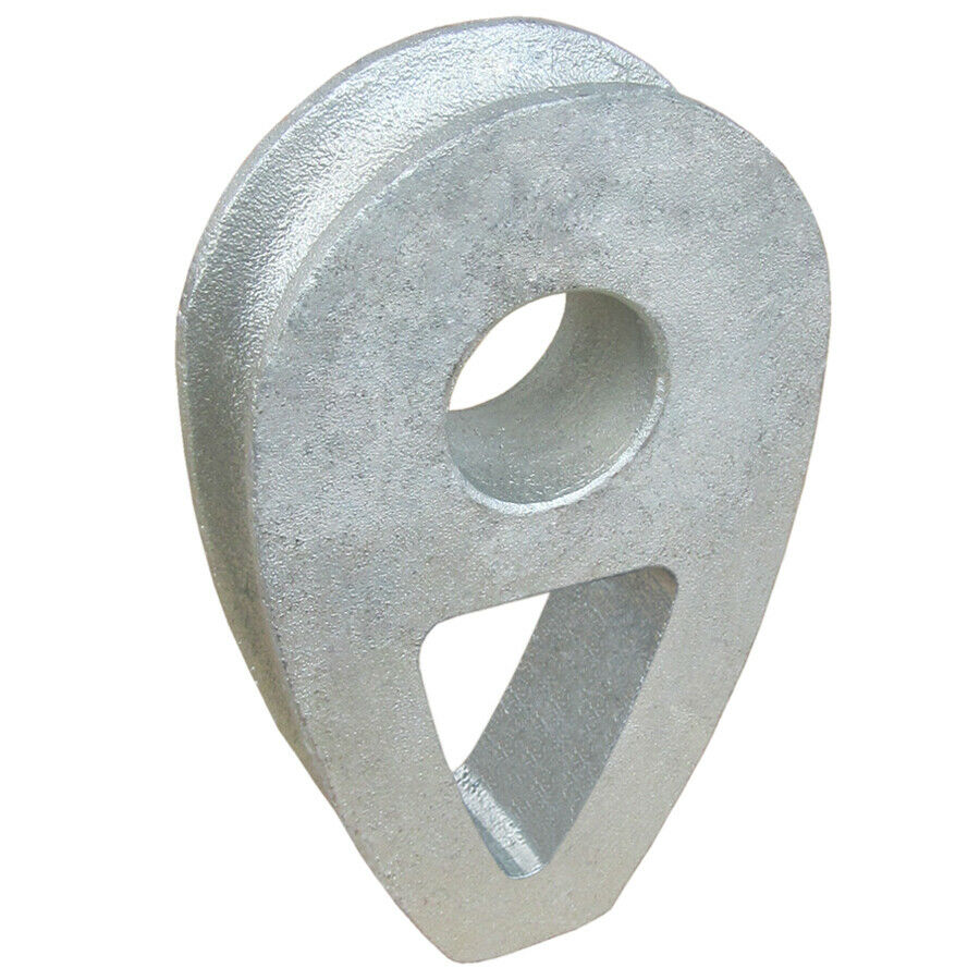

gesucht wird eine Seilkausche für das Seil der H3500 / H4000.

Hallo Hannes,
wenn sich keine originale alte Kausche findet, es gibt diese Vollstahlkausche auch noch neu zu kaufen.

Hallo Markus,
Hallo Jochen,
ich hatte bereits so eine Vollstahlkausche von Lamm-Seile gekauft und das Langloch hinein gefräst, aber der Radius ist deutlich kleiner als beim Originalteil, das macht das Verpressen gerade bei hochverdichteten Seilen extrem fummelig. Ein Flämisches Auge wollte ich nicht flechten, ich denke das ist auch nicht im Sinne der hochverdichteten Seils.

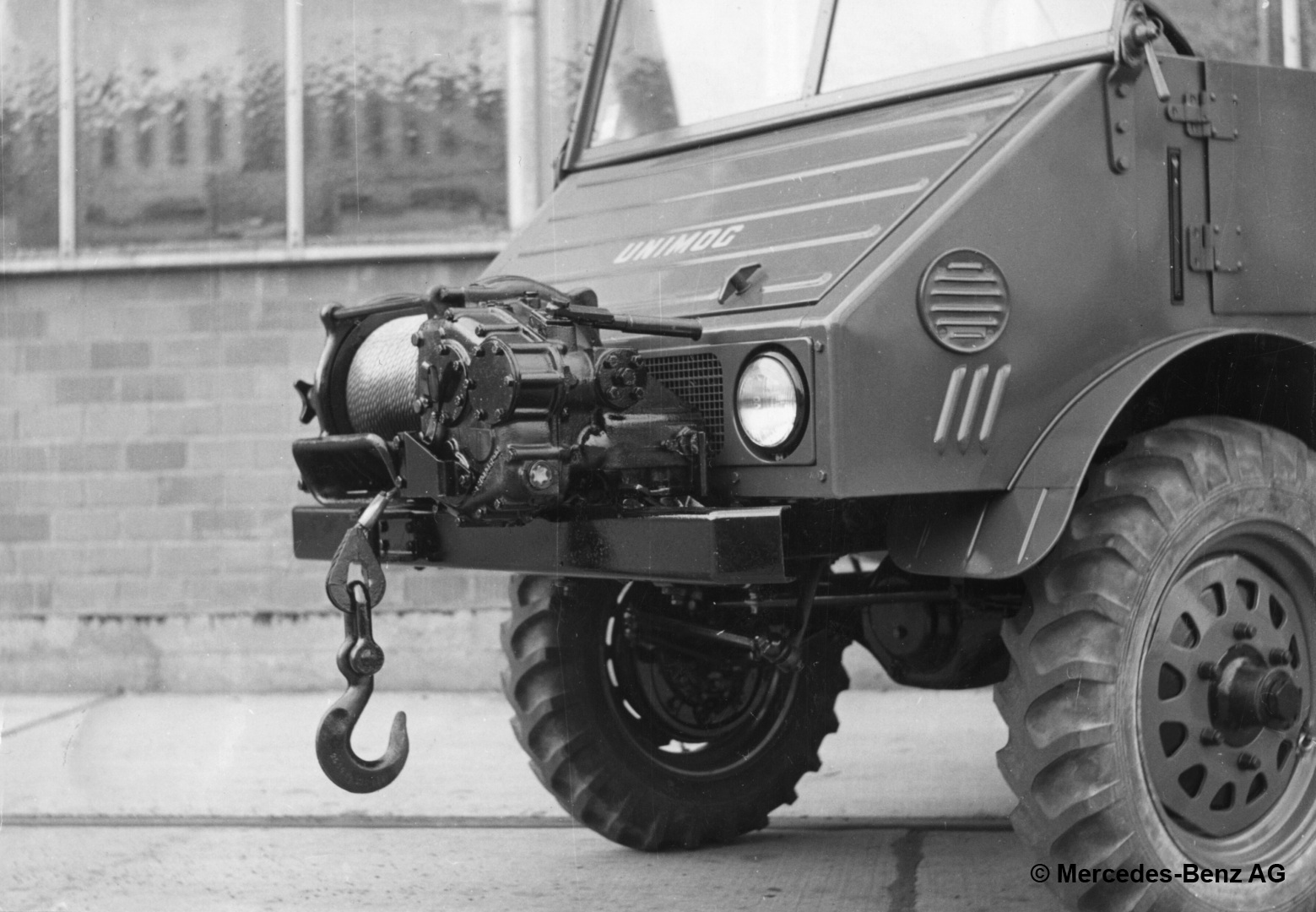

Hier Bilder aus dem MB Archiv:
Und das wären die neueren Vollstahlkauschen DIN 3091 (Quelle: Lamm Seile)
Seilstärke 16-18mm
Seilstärke 8-14mm
Jochen
