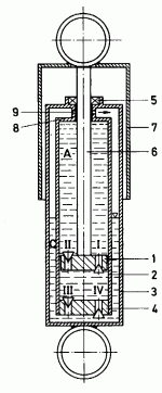

Das obere Auge hängt am Rahme, das untere an der Achse. Durch die Fahrzeugbewegung wird die Kolbenstange 6 durch den Arbeitsraum A bewegt, der Kolben 1 geht mit und versucht das Öl vor sich her zu schieben. Die Dämpfwirkung entsteht dadurch, daß das eingefüllte Öl sich durch die Ventile I und II quetschen muß (Drosselprinzip). Diese Ventile sind oft Kombinationen aus Bohrungen und Federblechen. Sie wirken für Zug und Druck unterschiedlich und verursachen unterschiedliche Kräfte-Kennfelder. Die Kräfte in einer Richtung werden dann nochmal grob gesagt durch die unterschiedliche Geschwindigkeit des Kolbens (kurze, steile Kante bei hoher Geschwindigkeit - große Kraft, flache Welle langsam befahren - kleine Kraft).
Ausfallsursachen an so nem Dämpfer sind hauptsächlich die Ventile, die Kolbenstangenabdichtung oder mechanischer Schaden (z.B. Durchrostung, Kolbenstangenbruch). Abgenutzes Dämpfer-Öl seh ich erst mal nachrangig.
Da die Dämpfer überwiegend so montiert sind, daß eine Demontage nur mit Säge :flex: , also "spanend" möglich ist, du mit hoher Wahrscheinlichkeit keine Einzelteile herkriegst, fällt ne Reparatur flach.
Dämpfer arbeiten geschwindigkeitsabhängig - dh. je nachdem wie schnell die Kolbenstange betätigt wird, um so mehr Energie wird in den Ventilen vernichtet und um so höher ist die Kraft. Die Überprüfung per Hand ist deshalb schön für den Schreibtisch, für sonst nix - auch wenns dir selbstbewußte Schrauber (sorry Stefan, geht nicht gegen dich, hab mich nur schon oft genug mit Pfusch in Werkstätten rumgeärgert) anders erzählen wollen. Du kriegst mit der Hand nie ne entsprechende Kraft zu der nötigen Geschwindigkeit her, um den Dämpfer wirklich zu prüfen - von der Vergleichbarkeit mal gar ned zu reden. Überleg mal, bei meinem 406 muß jeder Dämpfer bei Vollbeladung ca. 1875kg (+/-) "einbremsen" - wie groß sind dein Arme?

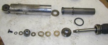

Moin, moin.
Auf die Gefahr hin, dass sich in meinem Text etwas zu den oben gegebenen Antworten wiederholt.
Mal wieder vorausgesetzt: Isch habbe gaar keine Moggi. ....und unten angeführter "individueller" Test ist an Koni-Motorradstoßdämpfern gemacht worden. (Isch kann nur Mopped (Grins)). Ein Vergleich zu "LKW-Dämpfern" ist nur analog und nur prinzipiell zu sehen. (In meinen Augen.)
Die Koni´s haben die Möglichkeit nicht nur den Zug (Ausfedern), sondern auch den Druck (Einfedern) zu dämpfen. (Viele Dämpfer dämpfen nur die Geschwindigkeit beim Ausfedern.)
Für mich ging es darum, zu testen, ob die beiden Dämpfereinheiten des Motorrades noch beide in Ordnung sind, also gleichmäßig dämpfen .... und das mit Hausmitteln.
Also Armkraft, Zug-Federwaage und Sekundenzeiger. Das dieses nicht für bzw. mit anderen (Armkräften) reproduzierbar ist, ist klar. Weder meine Armkraft, Zug-Federwaage und Sekundenzeiger sind geeichte Geräte.
Um die ca. 75mm Dämpferkolbenweg der Konis zu überwinden habe ich mich zusammen mit der Zugwaage und dem Sekundenzeiger bemüht, die Dämpfer gleichmäßig auseinander zu ziehen, daraus sind dann nach mehrmaligen "Testreihen" Messwerte entstanden. (Die Zugwerte wurden durch die Zugwaage, am oberen Auge angebracht, gemessen. Das untere Auge war im Schraubstock eingespannt.)
Bei einem Dämpfer mit Ölverlust merkt man nach kurzem Kolbenstangen-Zug-Weg, dass die Zugkraft, die Dämpfung, beim Auseinanderziehen fast schlagartig in den Keller geht, weil er nicht genügend Ölvolumen hat und Luft durch das Dämpfer-Scheiben-, -Bohrungs-, Ventilsystem zischt. (Ist die Kolbenstnage noch unten, dämpft er geölt, weiter oben kann kein Öl mehr durch die Ventile gezogen werden, da nur noch Luft durchzischt.)
...und dieses tat es bei beiden nicht.
Die Druckdämpfung habe ich nicht gemessen. Da sagte ich: wenn der Zug gedämpft wird, klappts auch mit dem Druck.
Diese nicht norm-konforme Messung hat mir bestätigt, dass die beiden Dämpfereinheiten gleichmäßige Werte erbrachten. Somit wieder am Fahrzeug gut eingesetzt werden konnten.
Nach meiner Meinung können auch -wie eben beschrieben- Dämpfer (logischerweise immer ohne die Federn) von anderen Fahrzeugen geprüft werden.
(Nebenbei, die Koni´s sind reparabel, weil oben verschraubt und nicht verpresst; es gab meines Wissens auch reparable BOGE-Dämpfer)
Das Bild unten zeigt die vielen in den Koni-Dämpfern eingebauten Einzelteile.
Grüsse
WolFgang
