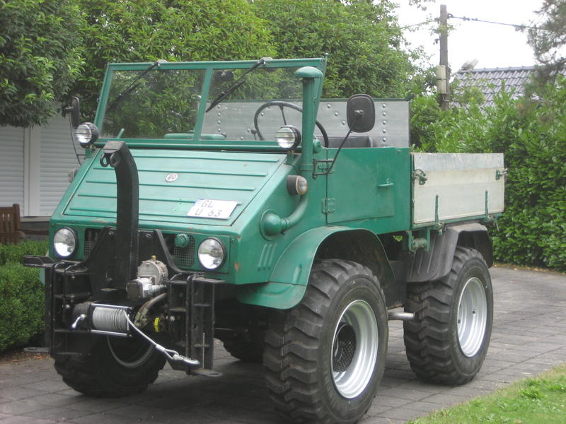

anbei ein Bild von meinem 411 mit Zapfwellengetriebe Baugröße 2 und 26 ccm Pumpe mit 200 bar Betriebsdruck, 53 Liter Leistung bei 540 U/min und Übersetzung 1:3,8.
Achtung: Drehrichtung der Zapfwelle (vorne) beachten!
Leistungsmässige Probleme hat der Motor mit der Pumpe nicht.
Rolf
