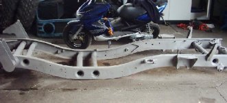

Hallo.
Ich würde und habe den Rahmen von meinem 411er "nackig" gemacht. Dann kann nicht unerwartetes passieren, und Du hast die Gewähr das alles und in jeder Ritze richtig sauber ist. Wie auf dem Bild zusehen ist wurde mein Rahmen dirtekt von der Sandstrahl-Firma mit Epoxit-Grundierung gespritzt. Die Federn waren abmontiert.
