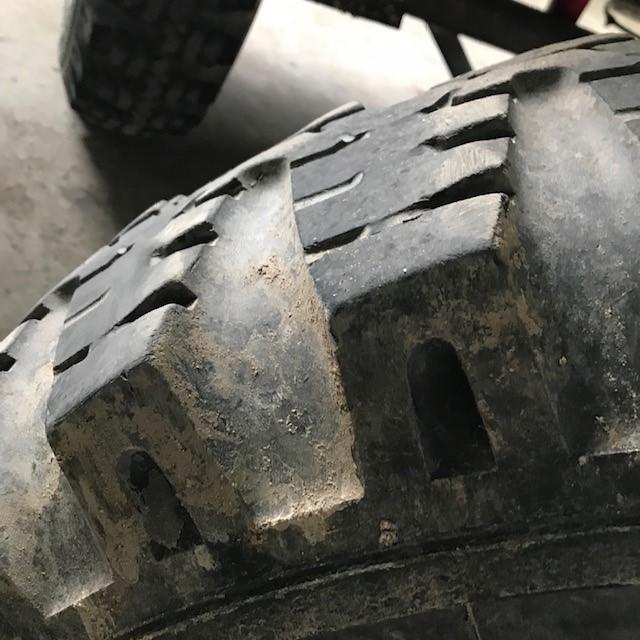

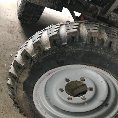

habe gestern bemerkt, daß die Vorderreifen meines 421ers einen ziemlich deutlichen Sägezahnprofil-Verschleiß haben.
Hat jemand auch schon solche Erfahrungen gemacht und dies evtl. durch Seitenwechsel des Reifens egalisiert ?
Habe natürlich oft meinen Frontlader dran und deswegen auch verstärkte Federn - vielleicht auch deswegen ?
Rudi
Siehe Bilder:

Hallo Rudi,
Das ist bei den meisten Fahrzeugen so.
Du solltest die Reifen nach Betriebsanleitung häufiger rundum wechseln. Steht da explizit drin.
Damit die Räder gleichmäßig abnutzen.

Hallo Rudi,
das sieht bei Dir ziemlich heftig aus.
Sägezahnbildung kann vermindert oder vermieden werden, wenn stets der zur Radlast passende Reifenfülldruck gefahren wird. Aber wer weiß das schon so genau und wer berücksichtigt das in der Praxis?

Hallo Rudi,
Sägezahn bildet sich hauptsächlich bei Reifen mit Blockprofil, weniger bei reinem Straßenprofil, so zu mindest meine Erfahrung über nahezu 200.000 km. Tauschen diagonal ist bei bereits starker Sägezahnbildung nicht zu empfehlen, da vom Fahrkomfort (Reifengeräusch, hoppeln) sehr unangenehm. Also möglichst frühzeitig (ca. 4.000 bis 5.000 km) von vorne nach hinten und umgekehrt wechseln. Habe an meinem Mog die Sägezahnbildung nur an der Vorderachse festgestellt. Bei Michelin xzl nicht so ausgeprägt wie z.B. bei Pirelli Pista oder Conti. Auch was die Haltbarkeit betrifft ist der Michelin unschlagbar. Fahre 335/80-20 er Reifen.

#553560
Hallo Rudi,
ich würde nur von vorne nach hinten tauschen, zumal bei Dir auch nur die Vorderräder betroffen sind.
Bei kürzerer Km-Leistung und noch nicht so ausgeprägten Zähnen ist sicher auch diagonal möglich.
Das Problem ist, dass die Zähne sich nicht in einer Ebene einlaufen, daher bei diagonalem Tausch mit Laufrichtungsänderung das "ungemütliche" Fahrverhalten, wie ich es festgestellt habe.

Bei mir sind tatsächlich auch nur die vorderen Reifen betroffen, die hinteren sind fast perfekt gleichmäßig
das ist eigentlich immer so. Bedingt durch die Achsgeometrie laufen die Räder infolge Sturtz und Vorspur aufeinander zu. Der Stollen wandert dabei im Latsch langsam nach innen und verformt sich im Stollenquerschnitt. An der Hinterkante kann der Stollen etwas elastisch ausweichen, im vorderen Bereich wird der Stollen zwangsweise etwas diagonal über den Fahrbahnbelag geschoben und radiert dadurch. Beim Abheben an der Latschhinterkante entspannt sich der Stollen wieder und bei der nächsten Umdrehung beginnt der Zyklus von neuem.
Die Hinterräder stehen senkrecht und parallel, da gibt es keine Quer-/Diagonalbewegung im Stollen.
Je mehr auf fester Fahrbahn gefahren wird, um so stärker ist der Effekt, je höher die Geschwindigkeit, je wärmer und weicher wird der Reifen, dementsprechend steigt der Abrieb.
Die Unimogachse hat einen großen Lenkrollradius, was die erforderlichen Lenkkräfte erhöht, der Unimog hatte im Originalkonzept keine Hilfskraftlenkung. Um den Lenkrollradius zu verkleinern, wurde der Sturtz entsprechend gewählt, was wiederum eine größere Vorspur erfordert.
Die Erfinder des Unimog waren keine erfahrenen Fahrzeugbauer , auch gab es für angetriebene Vorderachsen wenig an langjähriger Erfahrung.
Deshalb ist die Unimogachse wie alles andere am ganzen Fahrzeug eine gut funktionierende Notlösung.
Damit müssen wir leben, wir haben es ja so gewollt, Briefmarkenfreunde haben damit keine Probleme :mrgreen:
