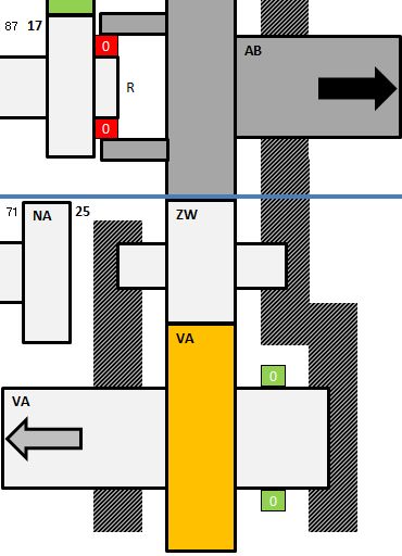

Hallo Florian,
die Drehzahldifferenz zwischen Vorder- und Hinterachse soll nicht groß und nicht dauerhaft sein. Sonst passiert das, was Helmut sagte. Anhand des folgenden Schemas ist zu erkennen, dass es leicht zu Mangelschmierung und zum Fressen kommen kann, wenn das gelbe Zahnrad steht und die Welle sich schnell dreht. Dafür ist an dieser Stelle nicht genügend Schmierung vorhanden. Man soll ja nicht mal den Mog hinten aufbocken und den Hinterradantrieb laufen lassen (siehe Betriebshandbuch).
Drehzahldifferenz HA VA.jpg (25.09 KiB) 1538 mal betrachtet
#540163
Hallo Christoph,
Der U406 besitzt trotzdem noch lange kein Verteilertetriebe.
Wie du schon richtig geschrieben hast, wird das Zahnrad für den Vorderachsantrieb vom Zwischenrad und das Zwischenrad vom Abtriebsrad der Hauptwelle angetrieben.
Sollte die Hinterachse also still stehen und die Vorderachse dreht, so dreht sich die Welle für den Vorderachsantrieb und das Zahnrad steht theoretisch still. Dieses Zahnrad ist beim G-Getriebe mit 3 Nadellager auf der Abtriebswelle gelagert. Da in diesem Bereich der tiefste Punkt ist, steht dort normal immer Öl und es wird über die Schmierbohrung der Welle zu den Nadellagern transportiert. Es dauert also schon einige Zeit, bis an der Welle / am Zahnrad eine Mangelschmierung entsteht.
Viele Grüße
Florian

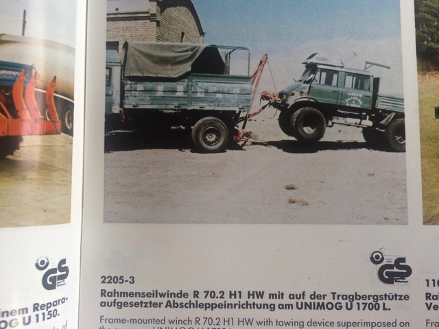

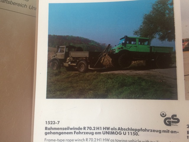

nach meinem letzten Beitrag zum Abschleppen, fielen mir noch zwei Bilder aus einem Werner - Prospekt zu diesem Thema ein. Leider funzt der up-load fotoziser nicht mit einer Apfeltasche :cry:
Falls mir jemand aus diesem Beitrag seine mail - Adresse sendet, würde ich ihm sehr gerne die Fotos vom Abschleppen und einstellen senden.
Grüße
Christoph, 66christoph@gmx.de
#540232
ich denke, die Art des Abschleppens richtet sich nach dem Schaden am Unimog, und das ist ein weites Feld. Ein Vorgehen für alle Fälle gibt es da nicht. Eine gute Diagnose vor Ort ist da Gold wert. Auf das auch unsere Unimogs gesund bleiben und keiner abgeschleppt werden muss, und Grüße Norman.
#540250
danke fürs Einstellen der Bilder, Markus.
Mit diesen Fotos möchte ich nicht die Argumente gegen Schleppen auf einer Achse widerlegen !
Ich will nur zeigen, dass dies trotzdem so praktiziert wurde z.B. bei den Öl - und Gas - Explorateuren in der Taklamakan-Wüste, 1. Bild. Und dort wurde sicher auch auf längeren Distanzen (falsch?) abgeschleppt.
Wie wäre es denn mit Schleppen hinten hoch, auf der Vorderachse, wenn das Schaubild dies möglich macht ?
Wäre damit die Ölversorgung des VA - Abtriebs gesichert ? Lenkrad mittels Gurten arretiert.
Christoph
#540279
Hallo anderer Christoph,
die Lagerung des Zahnrades für den Vorderachsantrieb auf dessen Welle ist grundsätzlich nicht für höhere Drehzahlen ausgelegt, sondern nur für Drehzahlausgleich zwischen vorne und hinten! Vielleicht noch mit hohem Sicherheitsfaktor? Hinzu kommt, dass aus dem übrigen Getriebe kein Spritzöl kommt. Also mit angehobener Hinterachse auf der Vorderachse schleppen ist wirklich der worst case.
