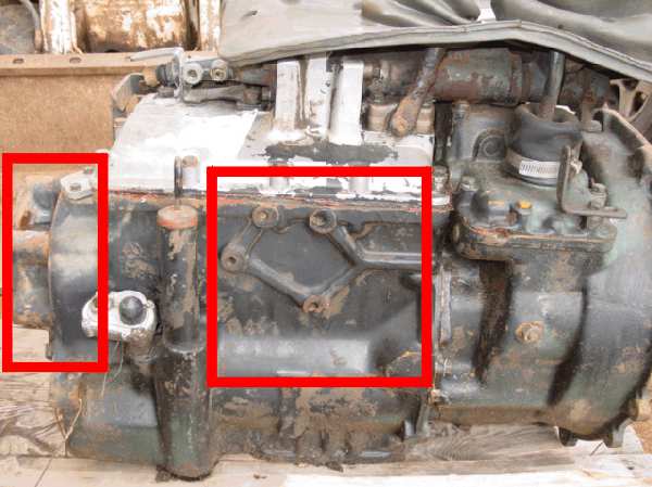

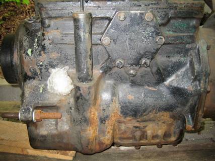

#65405
Der Abroll-Umfang ist die Strecke, die das Rad bei einer Umdrehung zurücklegt, durch die Abplattung infolge der Belastung ist sie etwas geringer wie der Außenumfang des Rades.
Der Lenkanschlag wird mit einer Schraube am Achsschenkel eingestellt, schraube rausdrehen bedeutet weniger Radeinschlagwinkel. Diese einstellung ist rechts und links jeweils vorzunehmen.
Im der Baureihe 403/406 wurden zeitabhängig unterschiedliche Getriebe und achsvarianten verbaut, füher F-Variante und bis zum Schluß G-Variante
F-Getriebe
G-Getriebe

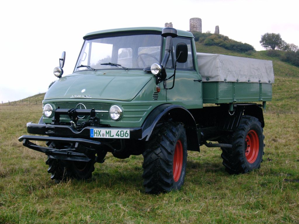

#65414
Ich habe genau diese Umrüstung letzte Woche an meinem 403 von 1972 vorgenommen und 4 Michelin 405/70 R 20 auf serienmässige 11x20 ( nicht 10x20 ) Felgen montiert. Lenkeinschlagbegrenzung musste nicht verstellt werden, wäre aber auch kein Problem gewesen. Der vergrösserte Abrollumfang und insgesamt wesentlich erhöhte Rollwiderstand gegenüber den 12,5 ern macht dem 403 auf der Strasse schon ernsthaft zu schaffen und deshalb bin ich froh, dass ich die Umrüstung mit einem zweiten Felgensatz gemacht habe und wieder zurückbauen kann, wenn ich hauptsächlich Strasse fahre. Traktion ist absolut super und Laufruhe ebenfalls. Wenn die 14,5 er schon eingetragen sind, macht der TÜV die Eintragung meist ohne die DC Freigabe da die Reifen den Hinweis tragen: may replace 14,5 R 20 (= kann 14,5 R20 ersetzen). Optisch reizvolle Umrüstung mit Vorteilen bei Grünlandeinsatz aber auf der Strasse mit hohem Leistungsverlust.
Gruss
e.a.
