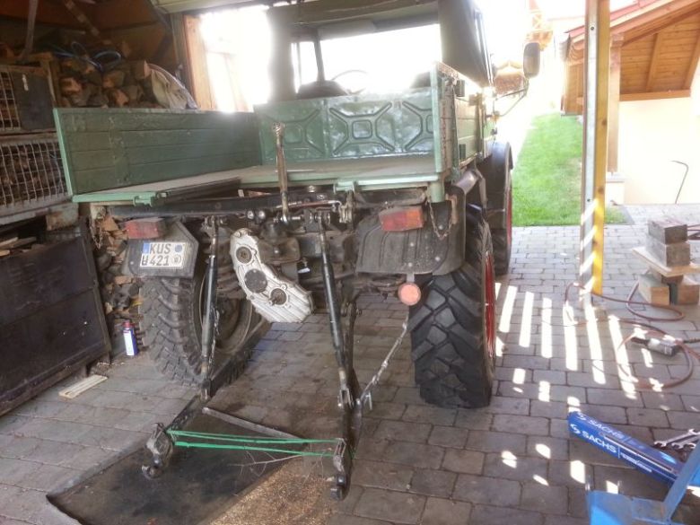

Ich habe noch ein paar Bilder gefunden.
Bei Bedarf werden an der Hinterachse noch 12.5x18 als Zwillinge montiert. Dazu wird das Schnellverschlusssystem vom Kock eingesetzt.
Heiko

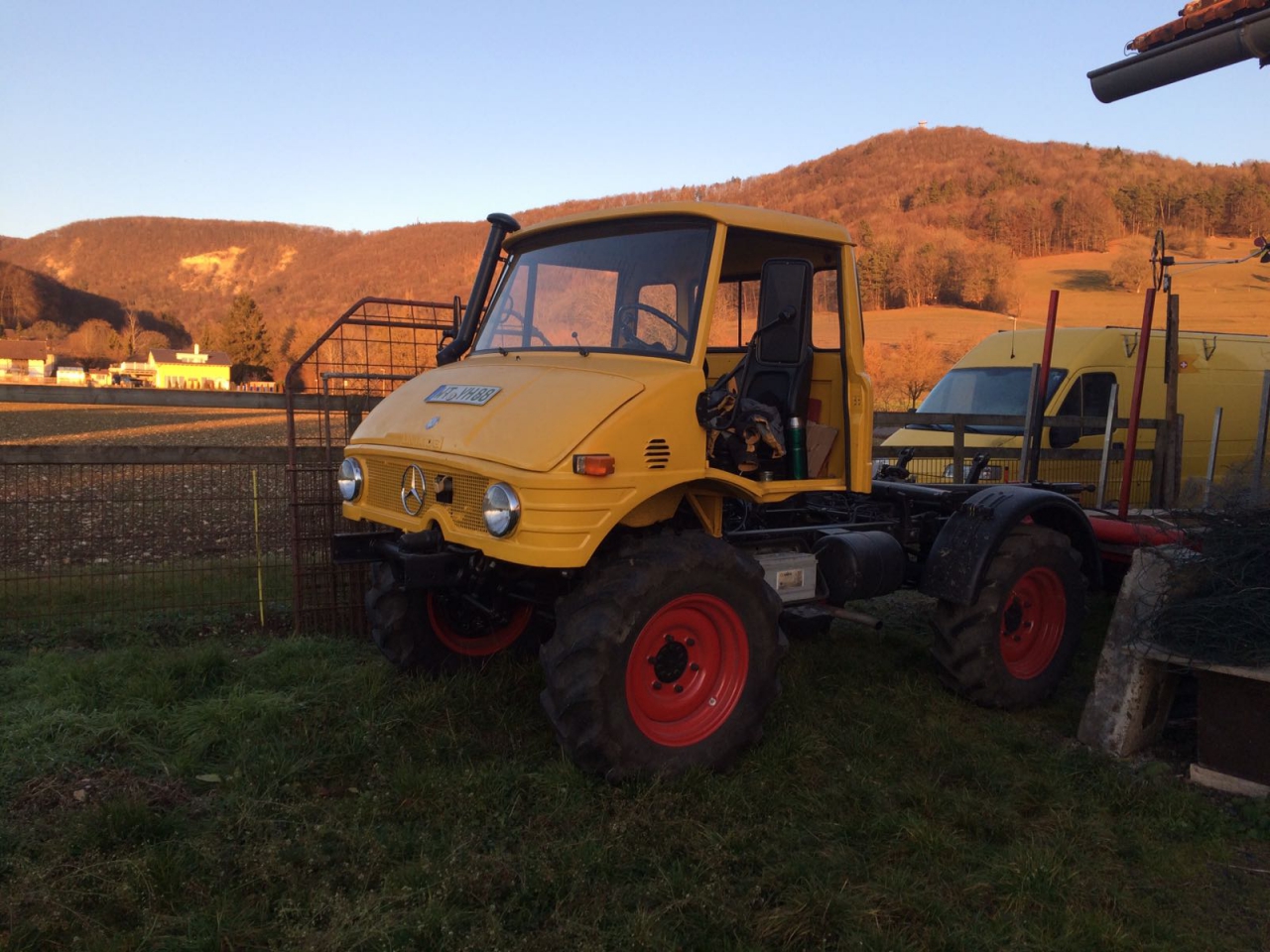

Hallo Marco,
fahre 365/70 R 18 auf 11X18. Es waren geringfügige Änderungen nötig:
>Kotflügelverbreiterung VA bzw. nach aussen setzen an der HA
> Versetzen der Aufstiegs um 5 cm nach hinten
Viele Grüße
Ulli
PS: Wer kann mir sagen wie ich eine vernünftige Fotoqualität runterladen kann?
U 421-min min.jpg (90.02 KiB) 9875 mal betrachtet

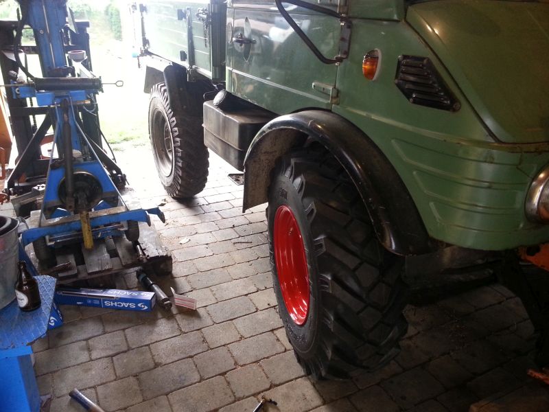

auch ein 320/70 auf den 9x20 Felgen möglich.
Abrollumfang etwas mehr wie bei den 10.5x20.
Fahre ich auf den 9x20 Felgen mit geringster Einpresstiefe/breitester Spur.
Pirelli und GoodYear-Schlauchlos-Reifen, die leider nur bis 50 km/h reichen. Halten aber prima.
Schöner Vergleich mit der neuen Bereifung vorne, rote Felge
und hinten mit den 10.5x20 auf 9x20
3428
4627

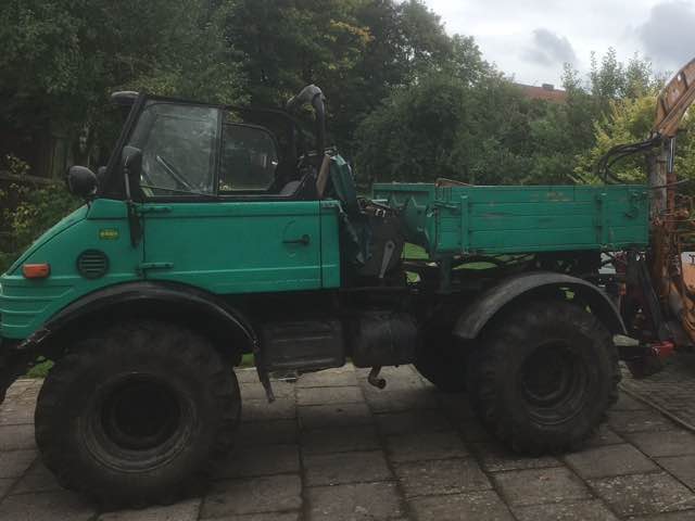

Hallo Community,
ich habe eine Frage bezüglich neuer Reifen/Felgen.
Im Januar muss ich zum TÜV und möchte unseren 421.122 einmal neu bereifen. Im Zuge der Instandsetzung der Kabine, habe ich neue Kotflügel besorgt und lackiert, ohne zu wissen, dass es sowohl eine breite wie auch schmale Ausführung gibt. Breitere Reifen würden mir auch besser gefallen.
Meine Felge hänge ich euch einmal als Bild an. Es handelt sich um 9x20, Südrad Felgen, aktuell bereift mit 10.5-20. Ist es möglich 12.5 Reifen zu montieren?
Damit ich keine Probleme beim Lenkeinschlag und dem TÜV bekomme, oder benötige ich euren Rat. Das Fahrverhalten ist aktuell recht gut und ich möchte keine wesentliche Verschlechterung. Über einen Tipp, einen Hersteller mit guter Preis-Leistung zu finden, wäre ich euch auch dankbar.
VG
Pascal
