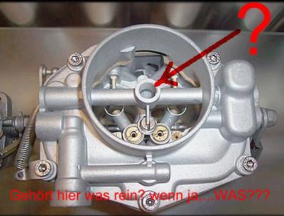

Ich hätte da noch ne Frage.
An dem 32NDIX Vergase ist wenn mann oben reischaut ein steg mit einem Loch, in dem ein 10x1mm Gewinde ist.
Bei mir ist da nix drin.
Gehört da was rein (Düse, Blindstopfen, oder....)???
P.s.: Auf dem EPG ist leider auch nichts zu erkennen.
Vorab schon vielen Dank für kommende Info.
Rolf

Na siehste. Ein Bild sagt mehr als tausend Worte.
Nee, da ghört nix rein.
Ist nur eine zusätzliche Befestigungsmöglichkeit
für andere Luftfiltemodelle.
Thorsten
