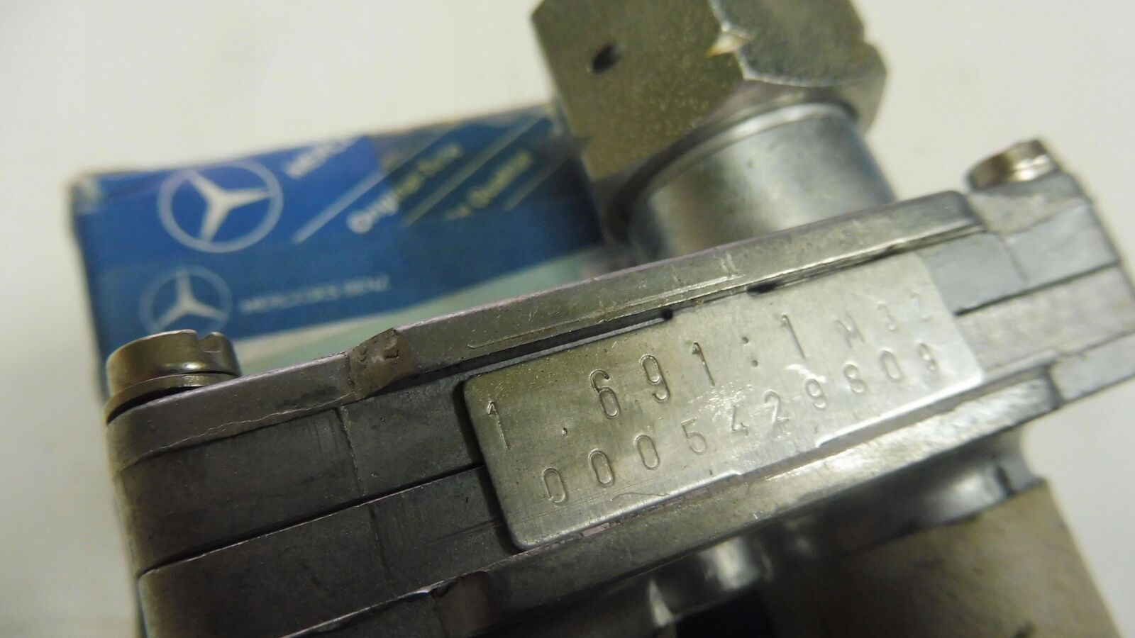

Frage zum Wegdrehzahlausgleichgetriebe 0005429809:
Am Getriebe steht 1,691 : 1.
Wird die Drehzal vom Schaltgetriebe erhöht oder langsamer?
1,691 Umdrehungen vom Schaltgetriebe werden auf 1 Umdrehung am Tacho untersetzt oder umgekehrt?
Grüße Andreas
#580154
Guten Morgen Andreas,
es handelt sich somit auch gerne um ein Untersetzungsgetriebe. Es ist so wie du schreibst > 1,691 Umdrehungen werden auf 1 Umdrehung untersetzt.
Kannst du dir hier auch gerne mal anschauen.
https://gearmachines.de/de/getriebe.htm ... bezeichnet.
Stefan
