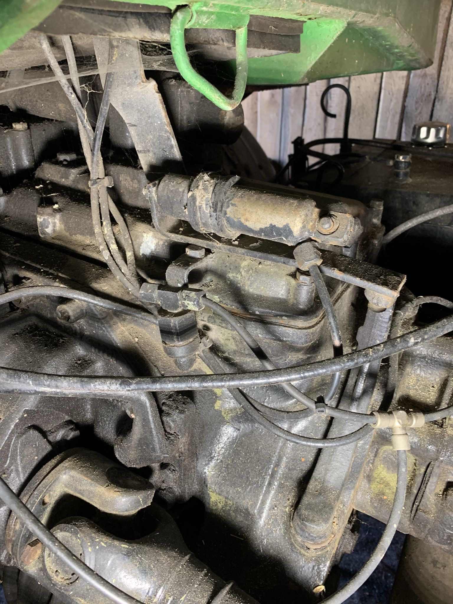

Hallo Jens,
interessante Frage.
Meiner hat den Pneumatikschalter ab Werk - aber bei mir hat da noch nie ein Licht geleuchtet. Also falls da nicht bei meinem was kaputt ist, hab ich leise Zweifel an der Anzeige.
mfG
Axel
#578780
Moggälä hat geschrieben: 29.12.2024, 13:36 Hallo Jens,
interessante Frage.
mfG
Axel
Hallo Axel,
mein 406 ist ebenfalls ab Werk mit dem Pneumatikschalter ausgestattet. Sobald ich die Differentiale sperre, erleuchtet dauerhaft eine Lampe im Armaturenbrett. :) Dies ist auch in der Bedienungsanleitung beschrieben.
Viele Grüße
Alex
#579996
hat jetzt etwas gedauert, im Winter ist der Mog selten draußen, usw...
Kaum mal drangedacht, über nen Olditeile-Laden neue Glühbirne besorgt und - siehe da: es stimmt, ihr habt Recht!
Bei meinem hat da nie/schon lange nicht mehr bei eingelegter Sperre ein Licht aufgeleuchtet, weil die Birne schon "etwas länger" nicht mehr ihrer Pflicht nachkam.
Etwas erschreckend war, das man die Birnchen für die Anzeigen beim üblichen Autoteilehändler nicht mehr hat. Die Art ist mittlerweile schon eine Rarität - dabei is das Auto grad mal 37 Jahre alt...
mfG
Axel
