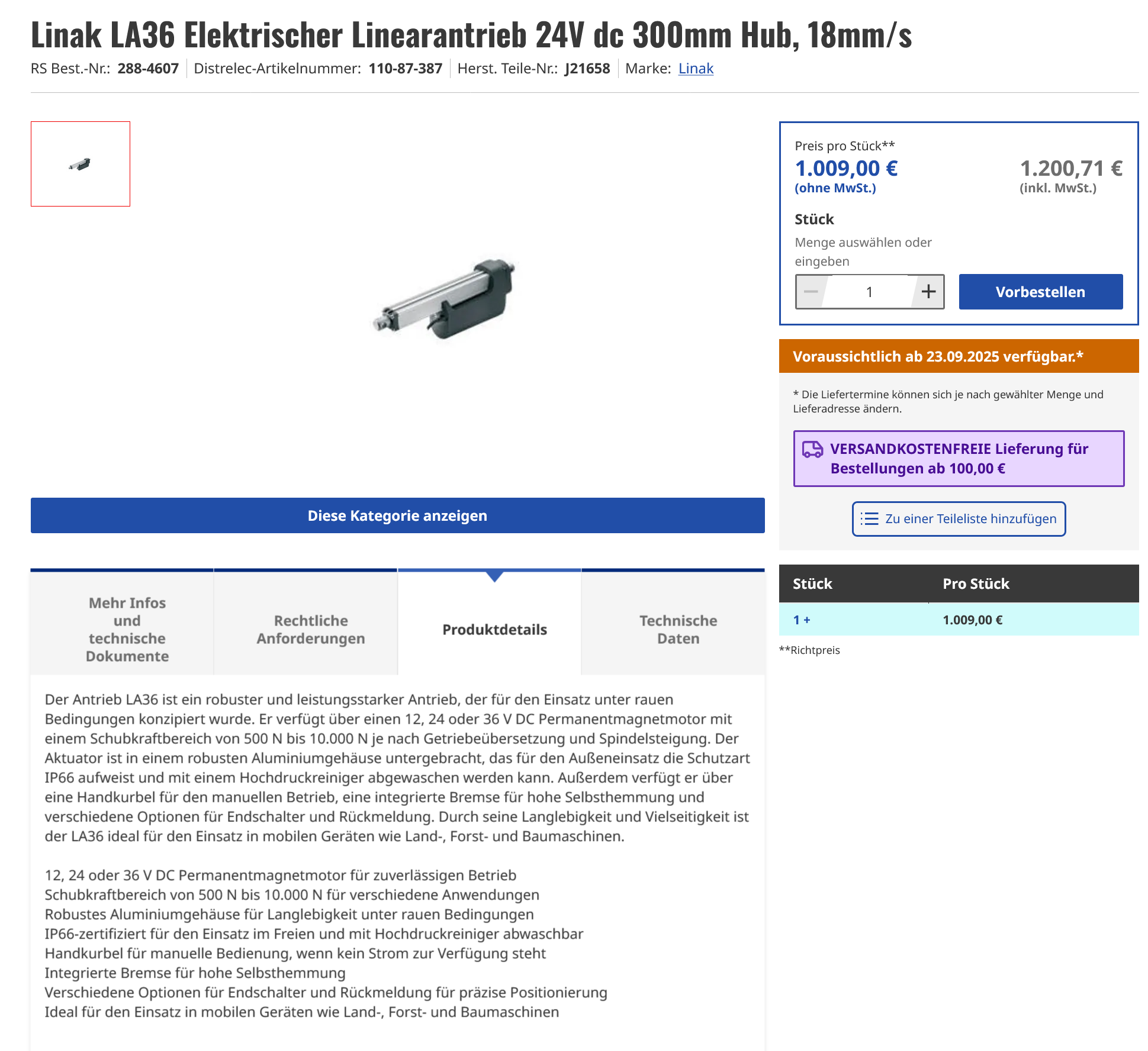

Hallo Bruno
Für deine Anwendung wird vermutlich die Off Highway-Ausführung erforderlich sein. Für die Peisanfrage musst du erst mal deine Konfiguration festlegen. Im Datenblatt sind die entsprechenden Optionen gelistet.
Wenn icg mir ähnliche Aiusführungen bei den Anbietern so beztrachte, liegt der Stückpreis jenseits von 1K€ pro Stück. Dabei ist die dazu erforderliche Anstewuerung/Regelung noch nicht berücksichtigt. In Anbetracht der geringen Leistung und dem wenn minimalen Preisvorteil finde ich die Idee nicht interessant.
