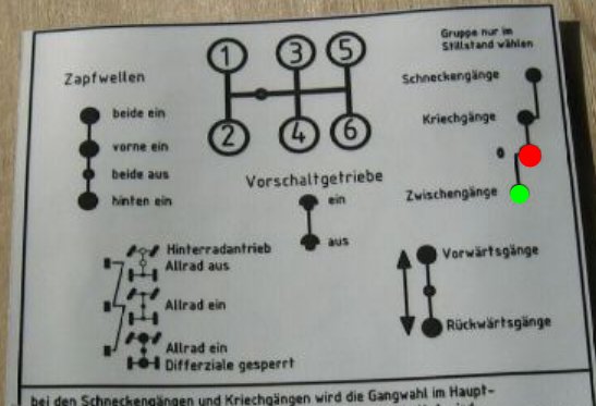

Ich wollte heute mal die Kriechgänge nutzten und habe nun folgendes Problem: Der Schalthebel für das Vorschaltgetriebe steht in der mittleren Position und ich kann nicht mehr schalten. Könnte es sein, daß es hier eine Schalsperre gibt die sich nicht mehr zurückstellen läßt? Ansonsten lässen sich alle Hebel schalten.

Hallo Herbert, es ist der Hebel für die Zwichengänge.
Nach dem zurückschalten aus den Kriech bzw. Schneckengängen ist das Problem entstanden. Im Werkstatthandbuch sehe ich zwar ein Sperrplatte, kann aber die Funktion dieser nicht zuordnen.

klausmeßner hat geschrieben:Nach dem zurückschalten aus den Kriech bzw. Schneckengängen ist das Problem entstanden.
ist der Schalthebel Kriech/Schneckengänge wieder zurück in Grundstellung?
In der Grafik grün
