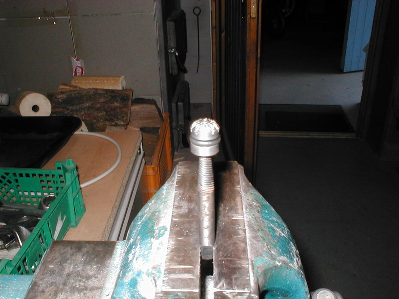

Hi Marco,
wie deiner hat nur hinten Federspeicher?
Spass bei Seite klar nur hinten, das mit dem Lüfterspiel
ist auf alle 6 Bremssättel bezogen und Elementar wichtig da sonst die Bremsen wirklich richtig heiß werden können.
Als ich meinen kaufte war er kurz vorher in einer Mercedes Werkstatt in Sol.....
welche die Bremsen angeblich kontrolliert und eingestellt hat.
Nach der Überführungsfahrt von Sol..... nach Stuttgart hat die hintere gekocht und die neuen Bremsbeläge waren Schrott.
Einstellkegel rundgedreht und Konterschraube am Sattel festgeschweißt gott sei dank diletantisch.
Falls du mit dem einstellen nicht klar kommst schick mir per PN deine Mailadresse lasse dir dann was zukommen würde dir aber wärmstens das WHB empfehlen welches von einem unserer Sponsoren vertrieben wird und mich auch schon vor Schaden bewahrt hat welcher sicher teurer gewesen wäre als die Bücher.
Gruß Mario
