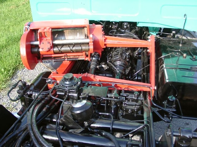

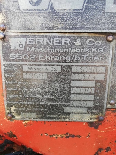

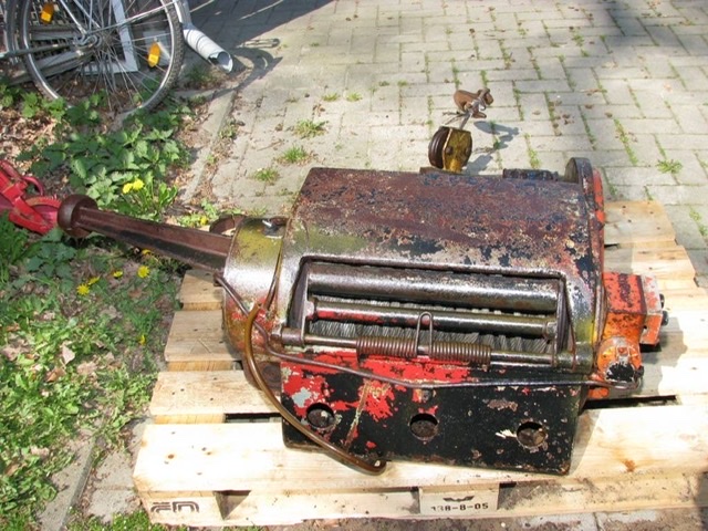

#537178
muffy421 hat geschrieben:Hallo Jan, könntest du mal Bilder deiner Winde einstellen....eventuell hab ich was für dich.
Gruss Rudi
Hallo Rudi,
habe mal ein paar Fotos meiner Winde organisiert. Das letzte Foto ist eines aus dem Internet um zu zeigen, wie es scheinbar montiert werden sollte. Das wäre wirklich super, wenn du was hättest!
Liebe Grüße Jan

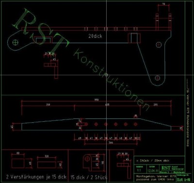

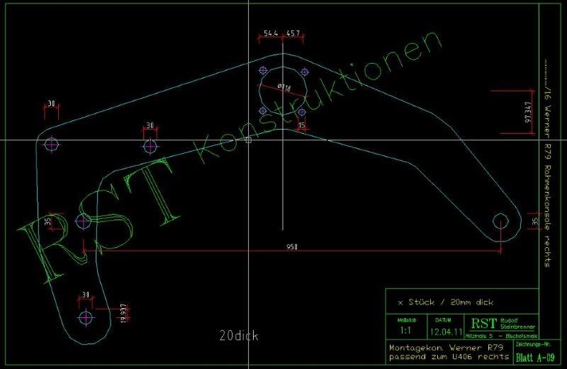

#537260
Hallo Jan,
anbei die Bilder der linken und rechten Konsole.
Und ein Foto vom Ergebnis der rechten Konsole, das Ergebnis hat perfekt gepasst...
Den Heckrollenbock könnte ich auch noch anbieten.
Gruss Rudi
und das war dann mein Nachbau
linke Anbaukonsole Werner R79 Rahmen - Seilwinde Unimog 406

rechte  Anbaukonsole Anbaukonsole Werner R79 Rahmen - Seilwinde Unimog 406
rechts R79.jpg (41.41 KiB) 2455 mal betrachtet
