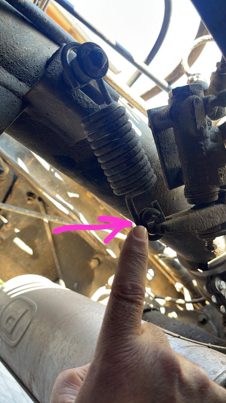

ich vermute, mit dem Bremskraftverteiler ist der Automatische Lastabhängige Bremskraftbegrenzer (ALB) gemeint?
Wurde das Gestänge vom Betätingungshebel des Begrenzers zum Entlüften komplet gelöst?
Unterdruckgeräe sind Billiglösungen, grob gesagt Mist. Die Dichtmanschetten an den Kolben können wie Rückschlagventile wirken. Sie verhindern das Austreten von Bremsflüssigkeit wenn sie mit Druck beaufschlagt werden. Sie können aber bei Unterdruck Luft von Außen durchlassen, z.B. wenn der ALB abregelt.

Die Feder ist am ALB 100pro zu lose, feder spannen und nochmal auf dem Bremsenprüfstand und schauen ob die Bremskraft an der Hintersache mehr geworden ist.
Schauen dass das Kunststoffstück am Hebel nicht wie auf dem Bild verdreht ist und zum Testen den Halter von der Feder ganz nach hinten schieben
