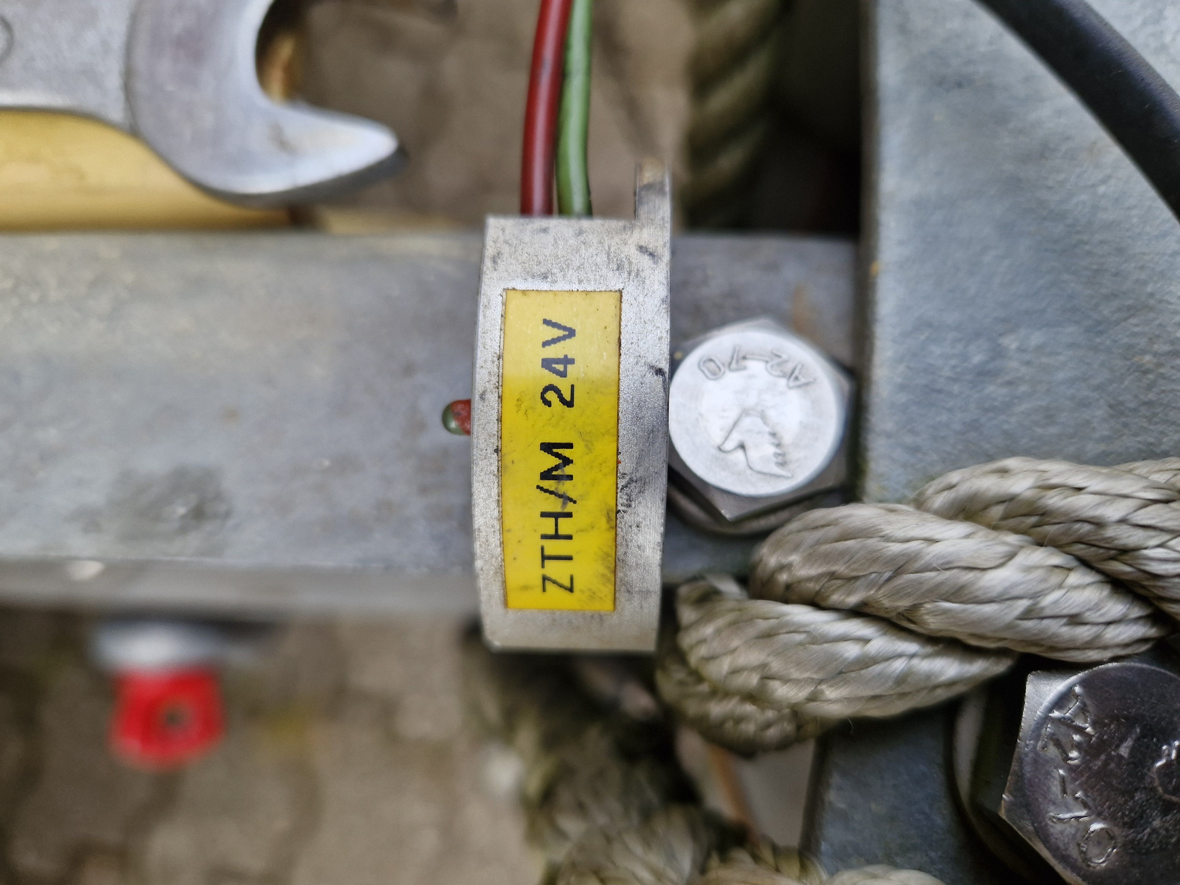

Während dem Anlassvorgang, orgeln, kommen ja Pulse und es muss ja auch der Zündfunke erzeugt werden. Dreht sich aber der Motor und damit die Verteilerwelle nicht und ist sie gerade so positioniert das der Transistor geschlossen sein soll, dann könnte dies passieren. Ob die Laubersheimer davor sicher ist weiß ich nicht hundertprozentig. Dies würde aber auch den 1. Defekt besser erklären. Auch ist wichtig, das die Laubersheimer auch wirklich für 24V ausgelegt ist. Die normale Mercedes PKW Laubersheimer ist es nicht. Dies kannst Du aber sicher mit den netten Leuten besprechen.

Jup meine sind schon für 24 Volt extra immer Explizit so Bestellt....
