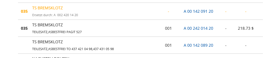

habe für meinen U 2150 die hinteren Bremsklötze mit der Nr. A0024201420 bestellt, welche laut Teileprogramm passen müssten. Es wurden Bremsklötze mit 6mm Trägerplatte geliefert, laut Werkstatthandbuch sollten jedoch an der Hinterachse unbedingt welche mit 8mm Trägerplatte eingebaut werden, diese waren ursprünglich auch eingebaut. Gab es da mal eine Änderung und man kann die dünnen auch an der Hinterachse einbauen, oder habe ich einfach die falschen bestellt/geliefert bekommen?
Vielen Dank im voraus Gruss Max
#574948
Hallo Max
es gab da schon eine Änderung.
Screenshot 2024-04-06 at 23-40-23 HA 747.208 - SCHEIBENBREMSE Mercedes EPC Online nemigaparts.com.png
Screenshot 2024-04-06 at 23-40-23 HA 747.208 - SCHEIBENBREMSE Mercedes EPC Online nemigaparts.com.png (15.88 KiB) 563 mal betrachtet
Allerdings gibt es auch im ET-Wesen falsch etikettierte Teile. Welche Nummer steht denn auf der Verpackung?

Hallo Helmut,
vielen Dank für die schnelle Antwort, bei den bestellten Belägen Handelt es sich einmal um Febi Beilstein 16696 und einmal um Textar 2976502 Beläge, nicht original von Daimler bezogen. Dafür aber mit abfrage der Fahrgestellnummer. Ist bis jetzt aber nicht weiters schlimm weil ich die Febi Beläge auf der Vorderachse verwenden werde.
Ich denke es ist einfach ein Fehler durch Umschlüsseln der Nummern.
A0014208920 würde wahrscheinlich passen.
Gruss Max
