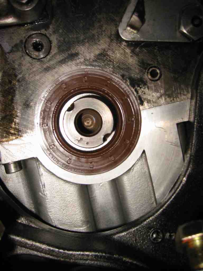

Hallo liebe Mogler,
habe gerade meine Hütte zur Instandsetzung abgehoben und möchte jetzt noch präventiv den Simmerring (leichter Ölverlust) an der Kurbelwelle (OM616 - U421) wechseln.
Riemenscheibe und alter Simmerring sind bereits ausgebaut.
Von meinem freundlichen DC-Händler habe ich zwei Ausführungen an Simmerringen bekommen.
Grund hierfür ist, dass mein Mog genau in einem Umstellungsbereich liegt und eine klare Zuordnung nicht zu 100% möglich ist.
Ausführung 1 mit rundumlaufendem Bund
Ausführung 2 mit halb rundumlaufendem Bund
In einem der Beiträge meine ich gelesen zu haben, dass man den Simmerring mit dem kpl. umlaufendem Bund bevorzugen sollte. Bedauerlicherweise kann ich den Beitrag nicht mehr finden.
Ausgebaut wurde der Dichtring mit dem halbumlaufendem Bund.
Kann mich hierzu jemand informativ unterstützen?
Besten Dank
Jürgen

Hallo Jürgen !
Der OM 616 müsste eigentlich immer schon den Dichtring mit umlaufendem Bund gehabt haben (im Gegensatz zu den Vorgängern mit gleichem Block, also 621 und 615), aber da kann ich mich auch irren.
Der halbe Bund ist nur erforderlich, wenn Block und Ölwanne keine gemeinsame, plangefräste oder gedrehte Anlagefläche haben. Das würde man aber sofort sehen. Denn in so einem Fall würde sich ein Dichtring mit ganzem Bund nicht korrekt einbauen lassen, sondern wegen des "störenden" halben Bundes ungleichmäßig und schief aufliegen.
Wegen der Lagerbestände in den Werkstätten wurden noch recht lange Dichtringe mit halbem Bund auch für "neuere" Motoren verwendet. Geht auch.
Gruß, Gundo

Hallo Gundo,
für Deine rasche Information vielen Dank.
Nachdem meine Ölwanne stirnseitig bearbeitet ist, habe ich mich für den Simmerring mit dem kpl. umlaufenden Bund entschieden.
Bild zeigt den erfolgreichen Einbau des neuen Simmerringes.
MfG
Jürgen
