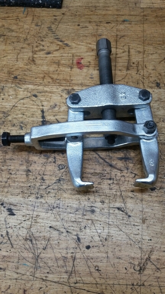

Hallo Zusammen,
bin gerade dabei, das Lenkgetriebe auszubauen. Soweit konnte ich alle wesentlichen Verschraubungen lösen und muss jetzt aber den Kuigelkopf der Schubstange aus dem Lenkgetriebehebel austreiben. Der ist wahrscheinlich mit einem Kegelsitz eingepresst? Leider habe ich keinen ausreichenden Abzieher. Hat jemand einen Tip, wie ich die Schubstange trotzdem vom Lenkgetriebehebel lösen kann?
Viele Grüße,
Matthias

ja, Kegelsitz wie üblich bei solchen Verbindungen. Mutter um einige Umdrehungen lösen und versuchen, mit einem Hammer darauf zu schlagen. Mit einem schwereren Hammer dagegen halten. Vielversprechender und recht einfach ist dagegen die Arbeit mit einem Kugelgelenkabzieher, denn dort ist nicht viel Platz um mit Hämmern zu arbeiten.
Eigentlich macht man DAS ja zuerst und löst nicht vorher schon alle Befestigungsschrauben...

Hallo Matthias
ein passender Kugelkopfabzieher ist natürlich die erste Wahl. Wenn aber ein einfacher Dreiarmabzieher vorhanden ist geht es mit etwas gefrickel und Geduld auch damit. Habe ich schon so gemacht. Problem ist dabei die drei Hebel zu platzieren und vorzuspannen. Eventuell müssen die Hebel etwas nachbearbeitet werden um die flacher zu machen.

Drei von den 4 Kugelköpfen konnte ich mit Abzieher, Kriechöl, Hammer und Geduld lösen. Der letzte will um's Verrecken nicht heraus. Gestern ist mir dann der Abzieher geplatzt. Habe den Tip bekommen, mit Abzieher vorspannen und dann warm machen. Ich denke, das werde ich versuchen, sobald ich wieder einen stabilen Abzieher gefunden habe.

Hallo Mathias,
am besten finde ich Abzieher Typ "Glocke", die gibt es auch mit hydr. Vertärkung, indem die Spindelkraft über ein Ölpolster verstärkt wird ! Gibt es auch als MB - Wkzg., Nr. habe ich leider gerade nicht parat, liegt in der Werkstatt.

Da die Gummimanschetten alle hin sind, habe ich die Lenkstange und die Spurstange ausgebaut, deswegen 4 Kugelköpfe.
Den letzten Kugelkopf habe ich mittlerweile übrigens auch ausbauen können.
Mit Abzieher unter Spannung habe ich den Achsschenkel warm gemacht und dann ist tatsächlich mit einem Hammerschlag der Kugelkopf heraus gekommen.
