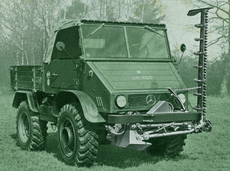

habe eine frage bezüglich busatis mähwerk:
an meinen 411er mog hab ich ein Busatis BM 62 Fingerbalkenmähwerk bj.1958, mit pneumatischer aushebung,
welches ich gegen ein BM 62 CKW Doppelmesser bj. 1965 tauschen möchte.
das mir angebotene CKW besitzt jedoch einen hydraulischen zylinder für die aushebung.
besteht die möglichkeit , am CKW den pneumatischen zylinder anzubauen, bzw sind die aufnahmen für die zylinder
die gleichen?

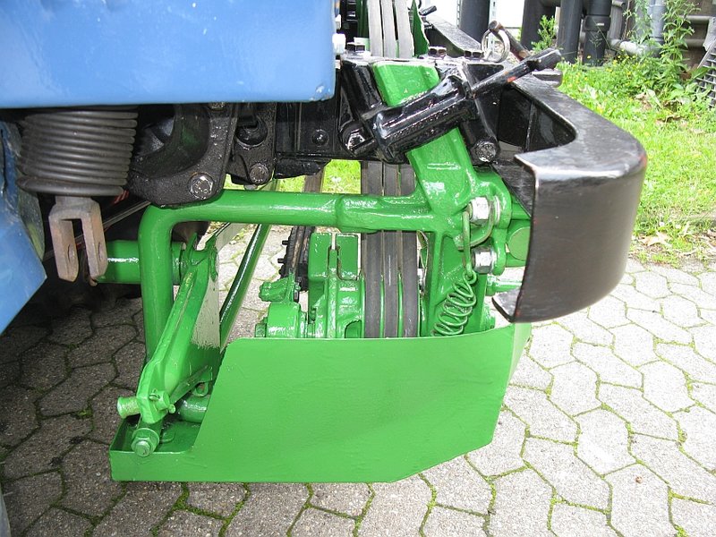

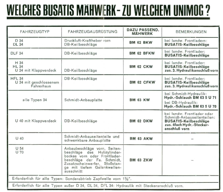

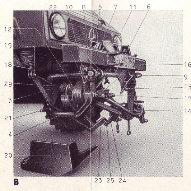

das BM 62 Fingermähbalken wird vom Hubzylinder im Fahrzeug angehoben.

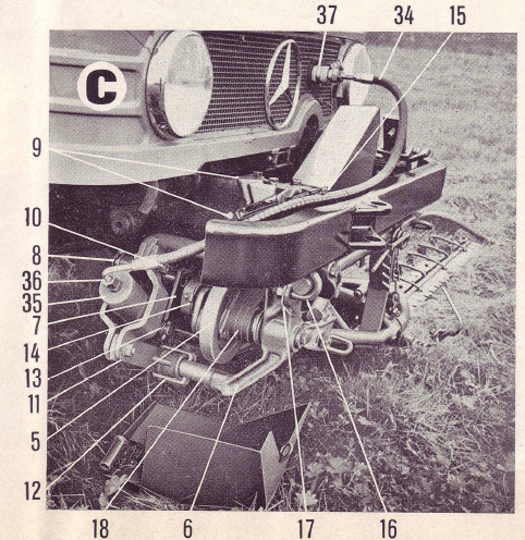

Beim BM62 CKW sitzt der Hydraulische Hubzylinder am Mähwerk angebaut.
Busatis BKW:
Busatis CKW:
Ist dein Busatis mit dem Luftzylinder mit meinen Bildern kompatibel?
Die Busatis Grundrahmen sind baugleich, eventuell könnte man das Hubgestell/ Hubrahmen für den Luftzylinder im Fahrzeug umbauen.
Busatis BM62 ET Liste:
Teil 21 ist das Hubgestell und müsste um das Dreieckige Rahmenteil zum Luft-Hubzylinder (siehe Bild oben BM62BKW) erweitert werden
