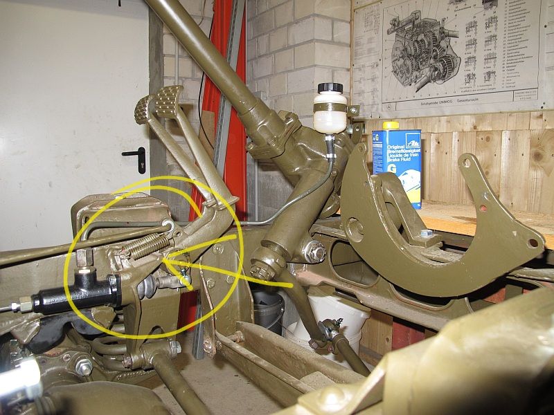

Hier an dieser Stelle müsste die Feder fehlen:
Pedal Bremsanlage 3.jpg (100.12 KiB) 1557 mal betrachtet
Die Feder zieht das Pedal zurück. Merken wirst Du das bei der Funktion nicht, weil der Kupplungs-Automat auch drückt.
Diese Feder sichert nur den Abstand des Ausrücklager zur Andruckplatte.
Jochen

@ Jochen: Von der Beschreibung müsste es tatsächlich die Rückzugsfeder an der Kupplung sein, da ich keinen Unterschied zu vorher merke. Kann sich aber fatal auswirken und auf Dauer das Ausrücklager beschädigen, wenn man das Fehlen der Feder nicht bemerkt oder?
