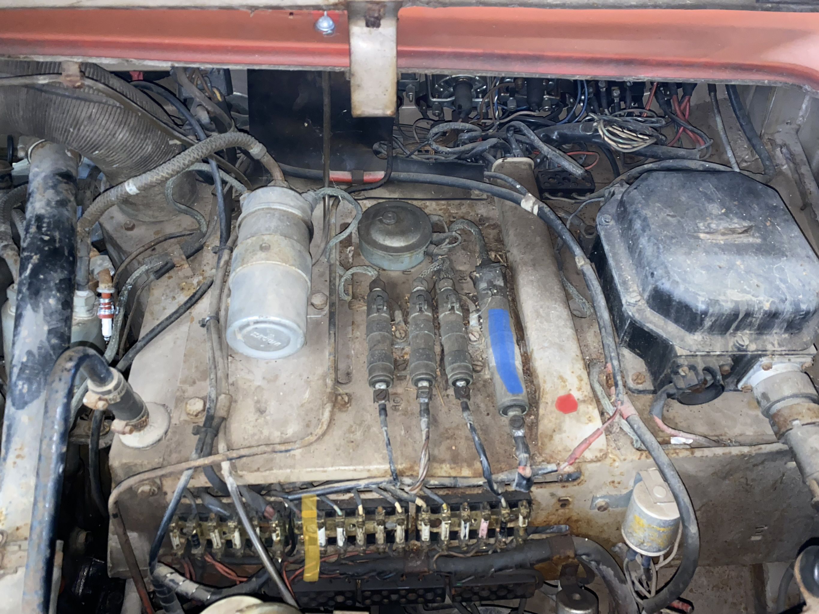

Hey
Ich steh momentan total auf dem Schlauch mit meinem zweiten Mog.
Die Elektrik versteh ich nicht ganz, ich habe auf der Rechten hälfte der Sicherungen keine Spannung, auf der Linken aber ca. 23v (Batterien haben schon einige Starts runter)
Auf dem Großen Teil (Blau Markiert) bekomme ich unten eben 23V, Links von Gelb ebenso, rechts alles tot, egal welcher Schalter innen an.
Rot nahm ich als - , das hat ja wohl Funktioniert.
Einige der Kabel, zb die Hupe haben auch bei Zündung aus Dauerplus, muss das so? (Auch ohne Schlüssel)
Jemand eine Ahnung wo ich das checken kann, das ich Strom bekomme? Bis auf Blaulicht, Instrumentenbeluchtung und sporadisch mal die Blinker leuchtet nix.
Gruß Lars :danke

Hey Sebastian,
(Sorry wenn der Text durcheinander ist, mir fällt beim Schreiben immer mal was neues ein)
Ich habe jetzt alles gecheckt und sogar einen neuen Lichtschalter verbaut.
Leider immer noch nichts, ich habe auf der 30 überall Spannung, bekomme am Schalter aber nur auf der Sicherung 8, Tarnscheinwerfer Spannung.
Ebenso bekomme ich nur auf 2 von den ganzen Kontakten am Schalter Strom, bei beiden! Egal auf welcher Stellung.
Überhaupt Strom habe ich nur auf den letzten beiden Stellungen, das beide Schalter gleich Kaputt sind bezweifle ich.
Ein Kabel am Zündschalter war ab (Orange und Rot, 2 stk zusammen) dieses habe ich dann an die Klemme gemacht wo es wohl fehlte, seitdem geht der Blinker beidseits, aber kein Warnblinker und auch sonst nichts :roll:
Wo kann ich noch suchen? Was kann ich noch machen? Wie gesagt, die 30 hat überall Spannung.
Die Elektrik muss den Kabeln nach Original sein.
Ich habe hinter dem Fahrersitz auch noch einen Spannungswandler mit ein paar offenen Kabeln, was auch immer dort mal verbaut war.
Steht nur DC 24/12V drauf.
Der Motor springt inzwischen auch nicht mehr an, Kerzen sind Schwarz Trocken und eine menge Fehlzündungen + Rückzündungen in den Vergsaser.
Werde diese Woche mal den Vergaser zerlegen und ins Ultraschallbad legen, ich hoffe das dieser der Grund ist.
An den Unteren Dichtungen sifft er, ich denke er zieht dort auch Falschluft.
Beim Kauf sprang er nach 1 sek sofort an, lief auch sehr gut und nahm Gas super an. (Stand davor paar Jahre)
Seit er bei mir ist (nichts dran gemacht) habe ich eben das Problem.
Als er noch lief nahm er sehr träge Gas an und ging auch fast aus wenn ich gas gab, fehlte also komplett die Leistung.
Hochdrehen ging, dauerte aber .
Kam erst beim 8 Versuch die Rampe bei mir hoch und qualmte extrem. (Kopfdichtung scheint dicht, habe weder Öl im Kühlwasser noch Kühlwasser im Öl.
Er tropft aber aus dem Zündverteiler unten! Wie kriegt man das Dicht?
Verharzt wird der Vergaser auch sein wenn ich das so sehe :D
Unten sieht man rechts die Flamme, gibt es dafür ein Wort?
Grüße Lars
#568099
Das ist interessant. Ich kenne die 404 Elektrik jetzt auch nicht auswendig, dass ich dir da jetzt mehr sagen könnte, ohne erstmal den Schaltplan selber nachzuverfolgen.
Interessant finde ich jetzt erstmal, dass wenn an der Sicherung 8 Spannung anliegt, sollte auch an 9 Spannung Anliegen. Die müssten ja mit so einem Blech-Blättchen verbunden sein.
Ganz Wichtig ist auch: Spannung Anliegen und nicht Strom fließen. Will's nur Mal erwähnen. Spannung ist quasi die potentielle Energiedifferenz zwischen zwei Punkten und der Strom der Fluss von Energie. Wir wollen ja erstmal nur die Spannung wissen.
Weitere generelle Tipps wären dann vielleicht mal alle Sicherungen rausholen von den Kreisen, die jetzt nicht funktionieren und dann nacheinander immer eine Rein tun und gucken ob der Kreis dann geht oder nicht. Vielleicht hast du da irgendwo einen Massefehler, der dir die Spannung runter zieht.
Bzw. Bevor du die Sicherungen wieder rein tust, würde ich checken ob dann irgendwann irgendwo an den Eingängen der Halter 24V ankommen.
Deine Schalter an sich kannst du testen, indem du einfach Mal den ausgebauten Holst und den mit einem Kabel von 30 zur Batterie + verbindest. Und dann mit dem Multimeter die Spannung zur Batterie - misst von den Ausgängen bei den verschiedenen Schalterstellungen.
Das ginge auch ohne Spannung mit Durchgangsstellung auf dem Multimeter.
Damit kannst du den Schalter selbst unabhängig von der Verkabelung in Fahrzeug checken und herausfinden, wo welche Stellung was sein sollte.
Alternativ kannst du dir auch mal ein Kabel vom Plus der Batterie machen und damit auf jeweils die Eingänge der Einzelnen Sicherungen gehen und auch so mal die verschiedenen Kreise ausprobieren und quasi dieses Zündschloss überbrücken.
Mit diesen Tricks könntest du Mal rausfinden ob das Problem quasi im Bereich des Schalters liegt oder irgendwo dahinter. Das würde dein Problem weiter eingrenzen.
Und generell Mal probieren Bauteile etc immer wieder zu Überbrücken.
Da gibt's ja noch anscheinend irgendwo einen Fußschalter. Auch da könnte ein Massefehler o.ä. sein.
Zum Blinker selbst: die alten Blinkerschaltungen wirken manchmal auf den ersten Blick "kompliziert". Das sind sie nicht wirklich, aber sie sind empfindlich, was Belastung und so angeht.
Das hat zur Folge, dass damals der Warnblinker oft ein zweuter Blinkergeber gebraucht hat, weil er ja doppelt so viele Leuchten steuern muss, im Gegensatz zu dem halben Fahrzeug beim Blinker. Mal ganz abgesehen davon, dass die Fahrzeuge teilweises ja noch ohne ausgeliefert wurden.
Der Warnblinker muss auch direkt mehrere Aufgaben erfüllen: Beim Einschalten muss er die Stromversorgung vom normalen Blinker unterbrechen (wenn getrennte Blinkergeber), damit nicht der normale Blinker gleichzeitig geht. Dann muss er sich Spannung von der Batterie hole. Und selber Blinken auf allen Blinkern.
Wenn ein Blinkergeber für alles Benutzt wird, dann muss der Wanrblinkschalter immernoch auf beide Blinker Seiten zugreifen und die Spannungsversorgung des Gebers mit Dauerplus verbinden.
Egal wie es gelöst wird. Das sind anfällige Teile. Zumindest bei Trecker wird gerne mal für den Wanrblinker ein All in one Schalter von Hella geholt, der ein eigenes Relais etc hat, aber gerne Kaputt geht.
Da lohnt sich es einfach mal nach Blinkerschaltungen im Internet zu gucken. Da gibt es so rausgelöste Schaltpläne. Da kann man dann den prinzipiellen Aufbau verstehen und findet sich dann auf dem chaotischen Schaltplan vom Unimog besser zurecht.
Zu dem Dc/DC Spannungswandler auf 12V: Es gibt verschiedene Gründe, warum man sowas auf dem Fahrzeug haben wöllte. Bei Feuerwehren kann es diverse Ausrüstung von Funkgerät bis Taschenlampe sein, die geladen werden soll und das kann sich auch alles über Jahrzehnte ändern (Früher wurden die Taschenlampen mit riesen Akkus permanent geladen, dann kamen Batterie Lampen wo man halt die Batterien geladen hat und jetzt kommen wieder Akku Lampen).
Ein andere mögliche Anwendung ist aber deine 7 Polige Anhängerdose. Die ist normal ja auch für den 12V Betrieb gedacht. In Zeiten von LED Beleuchtung ist das egal, aber damals hätte man bringen tauschen müssen und die Anhänger sollten ja meist auch hinterm Bulldog funktionieren. Also braucht man da irgendwo einen Spannungswandler, der die 7 Polige Dose auf 12V bringt.
Sebastian
#568104
Hallo Lars,
Sebastian hat dir schon viele gute Tipps zur Fehlersuche in der Elektrik gegeben. Wichtig ist hier ein systematisches vorgehen und dabei immer den Schaltplan zur Hand zu haben.
Den hast Du doch, oder? Ansonsten sofort die entsprechende Literatur besorgen.
An den Schaltern sind eigentlich überall die Klemmen Bezeichnungen aufgeführt. Es hilft allgemein wenn Du diese bei Deinen Berichten und Fragen benutz. Nicht alle haben einen 404 zuhause.
Zum nicht laufenden Motor.
Meine Erfahrung ist, dass es mesit nicht am Vergaser liegt obwohl eine Reinigung und Abdichten nicht schadet. Viel wahrscheinlicher, gerade auch bei Fehlzündungen ist die Zündung.
Wo genau tropft was aus dem Zünderteiler.
Leider ist Deinen Beiträgen auch nicht eindeutig zu entnehmen, welcher Deiner Mogs nun welches Problem hat. Dies ist für uns aussenstehende etwas schwierig zu lesen, denn wir müssen immer erst wieder alles lesen um auf den hoffentlich richtigen Stand zu kommen. Ich zumindest würde es besser finden wenn zu jedem Mog und jedem neuen Problem auch ein neues Thema gemacht würde, denn dann habe ich dort komprimiert alle Infos und Erkenntnisse zu dem spezifischen Problem.
