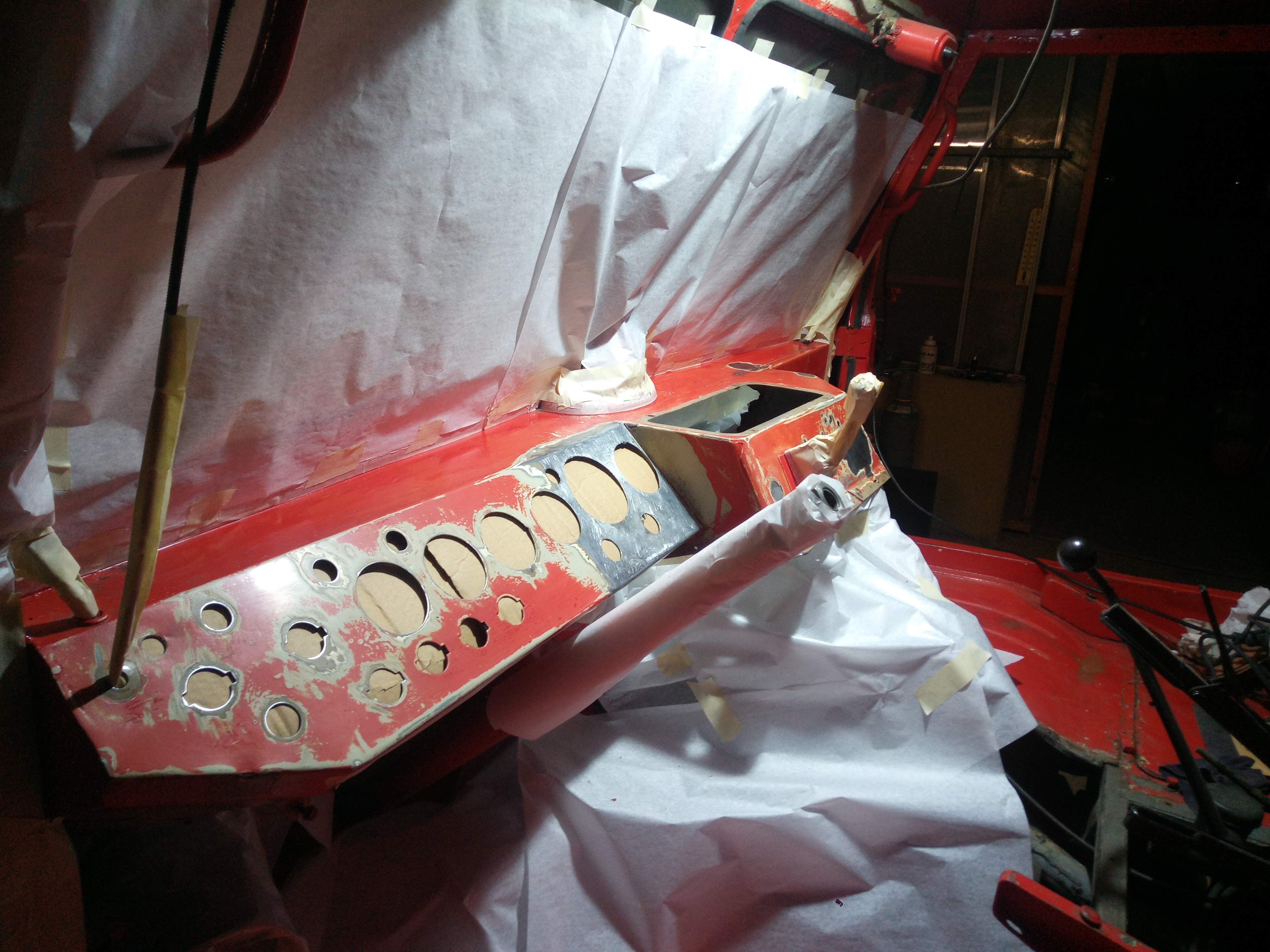

Habe heute den Komandostand verzinnt geschliffen und grundiert.
Auf dem Bild sieht man schön die verschiedenen Farbschichten, insgesamt 5Stück :shock:
Grundierung, das Grauweiß, eine blau/ǵrau, weiß und dann rot.

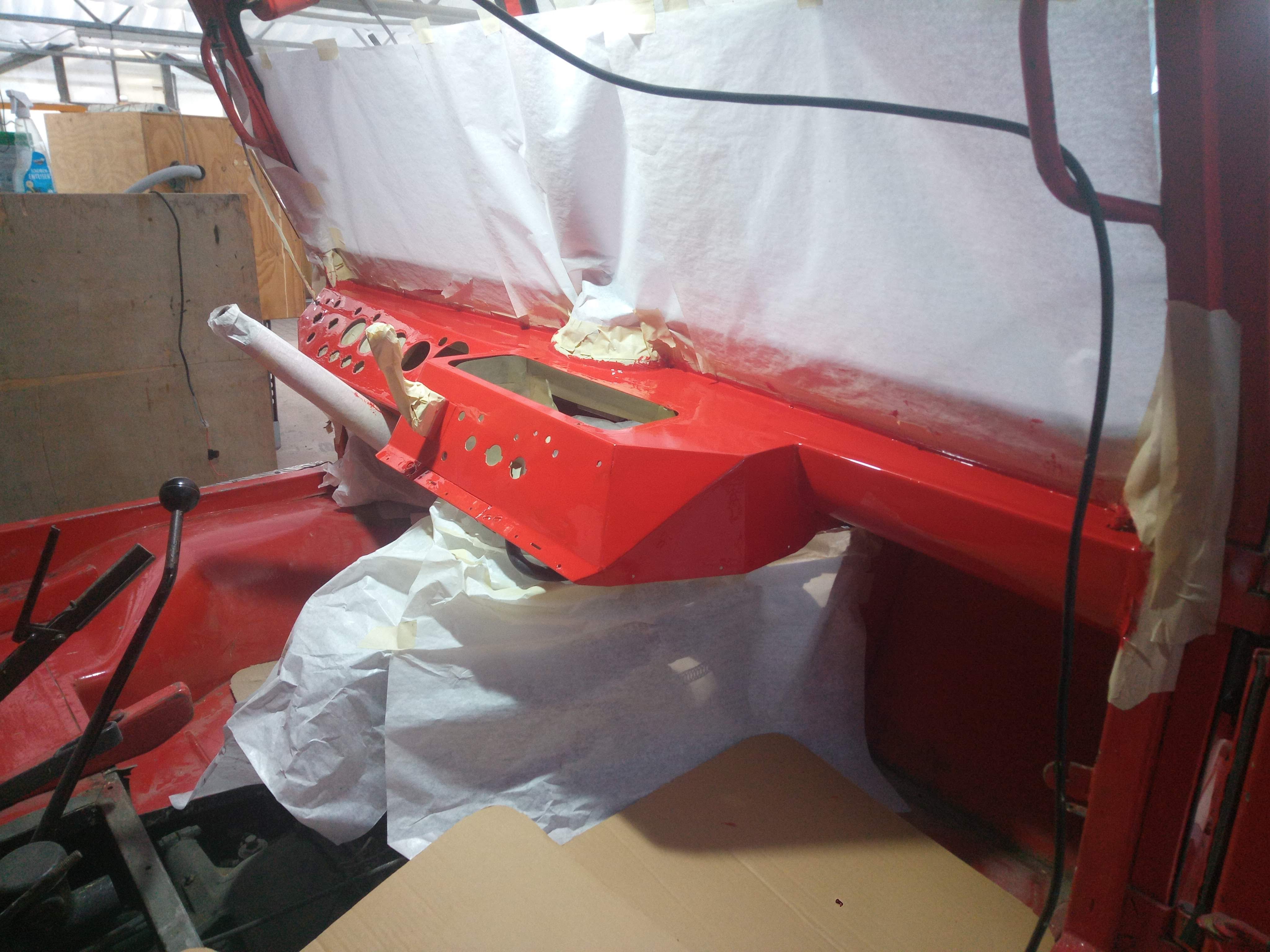

Kann mal wieder etwas berichten von der alten Dame.
Mittlerweile hat der Komandostand wieder Farbe bekommen, so daß die Instrument bald wieder an ihren alten Platz können.
Da die Instrumente teils nicht mehr original waren und auch nicht funktionierten habe ich mir neue besorgt.
Da ich nicht auf olivgrüne Ringe schauen möchte hab ich die Ringe vorsichtig aufgefordert, abgeschliffen und lackiert.
Um die Ringe wieder zu montieren hab ich mir aus einem alten Bohrmaschinenständer eine kl Bördelmaschine gebaut. Hat gut funktioniert, muss nur das Kunststoffrad gegen ein größeres Alurad tauschen.

#565661
unimogmaster hat geschrieben: 09.10.2022, 00:09 Kann mir jemand sagen ob es die Blindeckel für nicht benötigte Schalterlöcher noch gibt?
Brauche Deckel für Schalterlöcher und für das gr. Loch re neben dem Tacho. ( Luftdüse)
Viele Grüße
Andreas
Die Abdeckungen für Schalter und Instrumente gibt es noch bei Mercedes. Den Blinddeckel für die Luftdüse gibt es leider nicht mehr. Muss ich wohl selber machen, denk ich werde einen aus Alu drehen.
