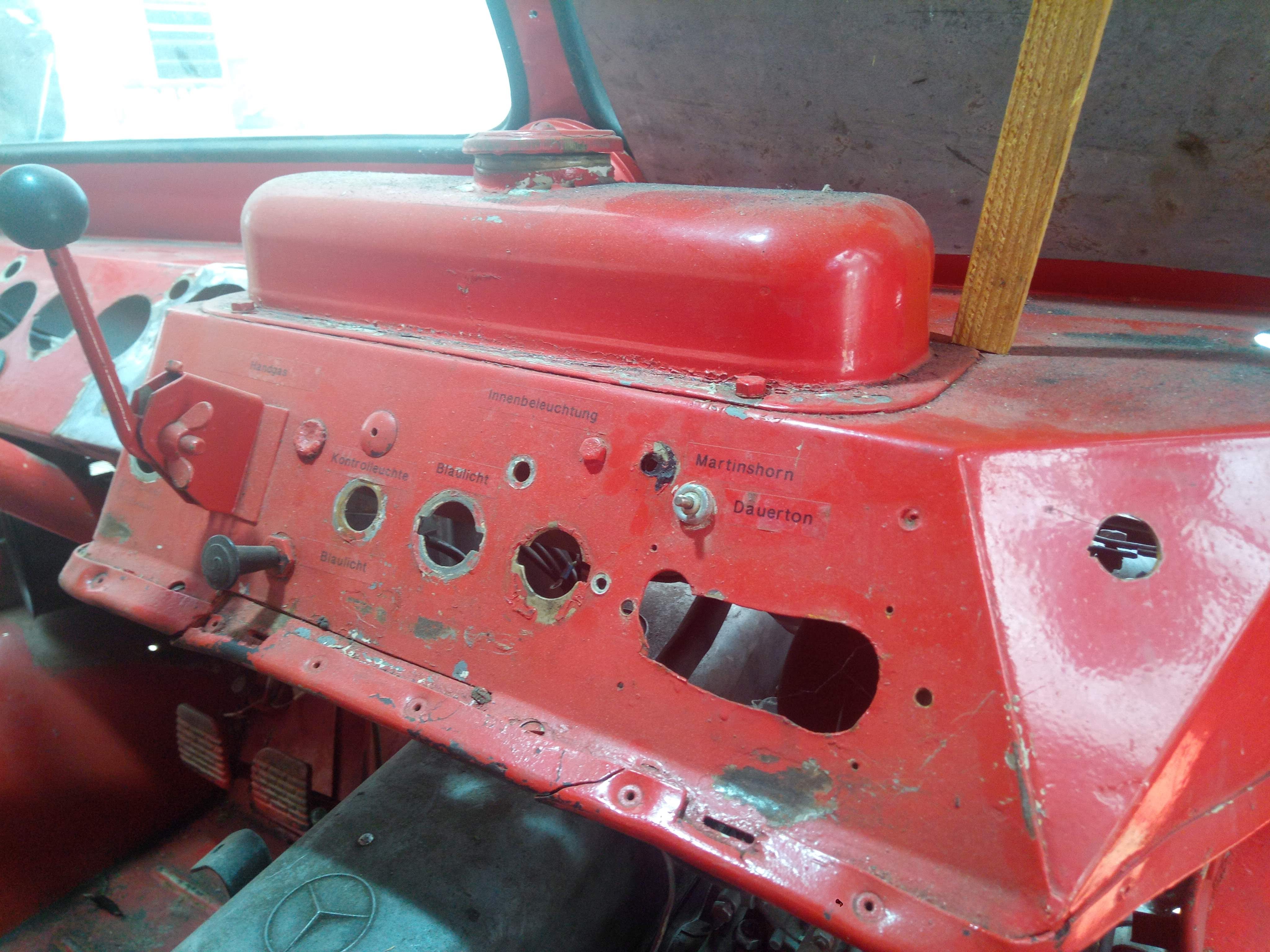

Hallo Mogler,
aktuell beschäftige ich mich mit dem Armaturenbrett, habe alles ausgebaut komplett mit allen Leitungenvon vorne bis hinten. Über die Jahre wurde einiges drangebastelt, gebohrt und geschnibbelt. Habe sämtliche Löcher zugeschweist und gerichtet. Jetzt muss ich wieder Farbe aufs Blech bringen. Von innen das rot ist klar, aber im Motorraum ist die Farbe so blau/gräulich. Erstauslieferung des Grundfahrzeuges war an die Prakla Seismos. Könnt Ihr mir eventuell sagen was das für ein Farbton ist? Vielleicht hilft das Bild?
Würde mich über Eure Hilfe freuen.
Grüße Andreas
