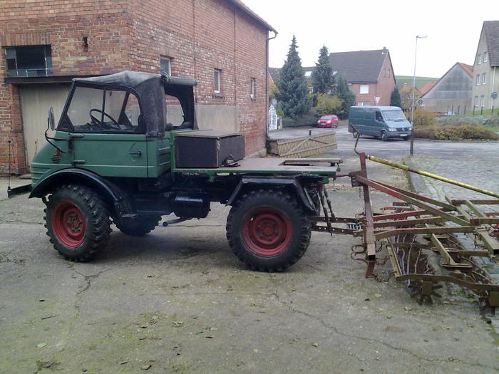

So, es geht! Ich hab heut Nachmittag probiert. Also der Kraftheber hat -obwohl nur ein Zylinder verbaut ist- kein problem mit der 3m Kombination.
ok, ist nicht das schwerste Gerät das man ich vorstellen kann, ist aber auch nicht das größte Fahrzeug! Bin zufrieden.

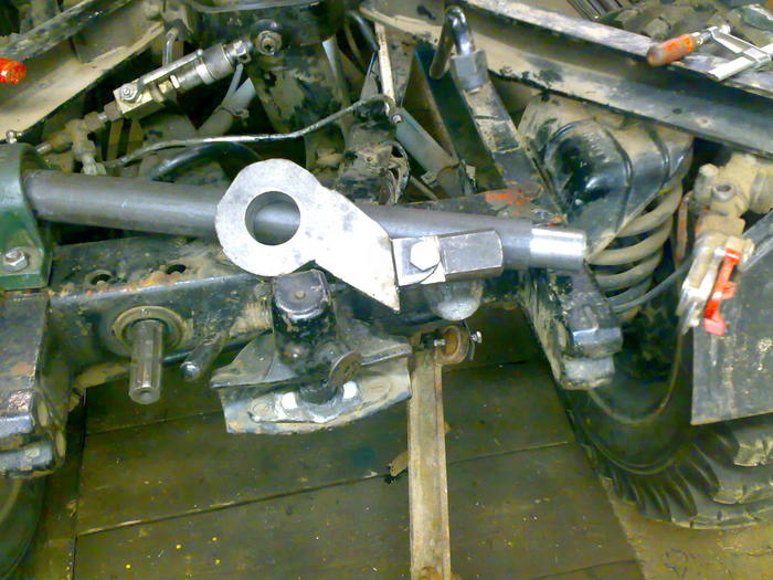

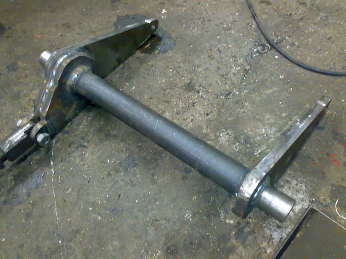

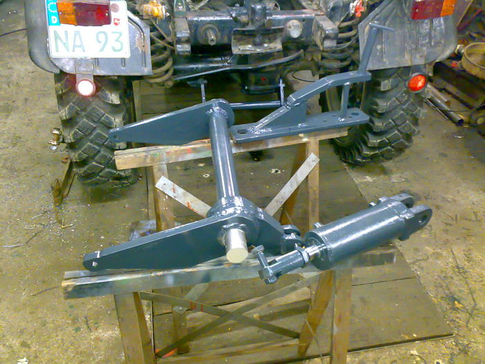

tut mir leid das ich erst jetzt antworte, aber ich war die ganze Zeit nicht hier.
Also die welle ist 55 stark und an den abgesetzten enden 42. Und der Zylinder hat 90 mm Hub und 80 durchmesser.
Aber ich habe , wie gesagt, genommen was ich hatte. Die stärke der Welle und die Lager könntest Du bestimmt auch etwas kleiner wählen.
Ich glaube auch, das der originale Zylinder etwas weniger durchmesser hat. Aber das ist vielleicht eine frage an jemanden der eine originale hat.
Das einzige Teil bei dem es auf jede kleinigkeit ankommt ist der kurze Arm an den der Zylinder angelenkt ist. Den würde ich wirklich erst fest einfügen wenn du jede bewegung durchprobiert hast. Den habe ich mehrere mal verändert.
Hier kannst du sehen das es schon ein kleiner unterschied ist zwischen original und dem eingebauten teil.
