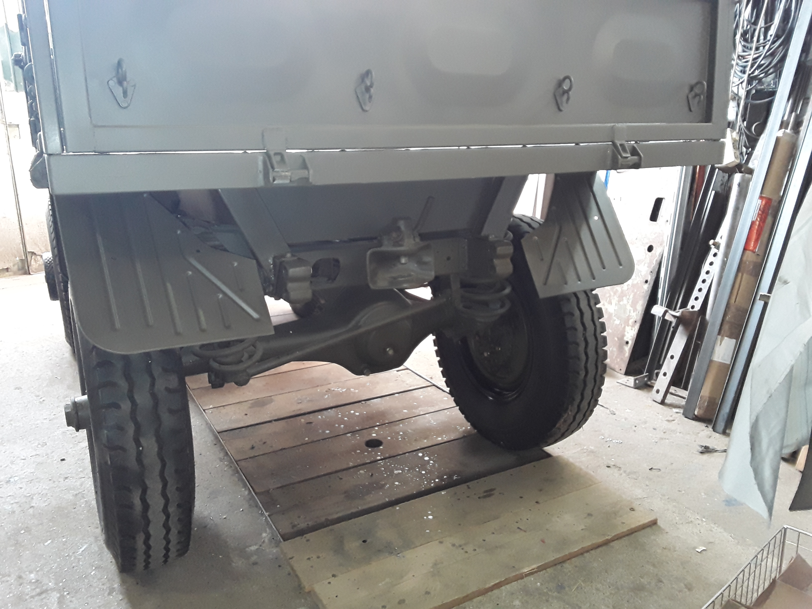

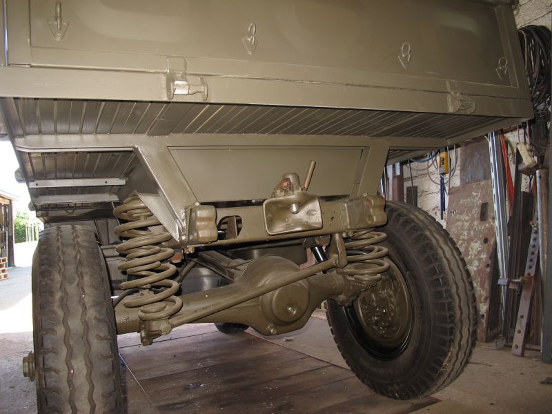

Heute mal 9Stunden extremschraubing.
Zwischendurch auch kurz vor einem Nervenzusammenbruch, weil es einfach nicht passen wollte.
Mein roter Hilfsrahmen von einem geschlachteten 411.117 , den ich zum konfektionieren und als Schweissrahmen genutzt habe, war wohl etwas verbogen in der Mitte.
Somit war meine Vorarbeit auch krumm zusammen gesetzt und ich musste etwa 2cm ausgleichen.
Bei einem getrennten Aufbau wäre es gar nicht aufgefallen, aber bei der verschraubten Kabine-Pritsche Einheit fehlten mir in der Mitte 2cm zu den Auflageböcken.
Und die Fusswanne sitzt ebenfalls 2cm zu tief, da musste ich über den Stoßdämpfern eine Haube ausbilden.
Alles andere ging mit Hebelkraft und Langlöchern zusammen.
Jochen
Pritsche aufsetzen 1.jpg (104.19 KiB) 4952 mal betrachtet
Pritsche aufsetzen 3.jpg (92.78 KiB) 4952 mal betrachtet
Pritsche aufsetzen 6.jpg (89.85 KiB) 4952 mal betrachtet

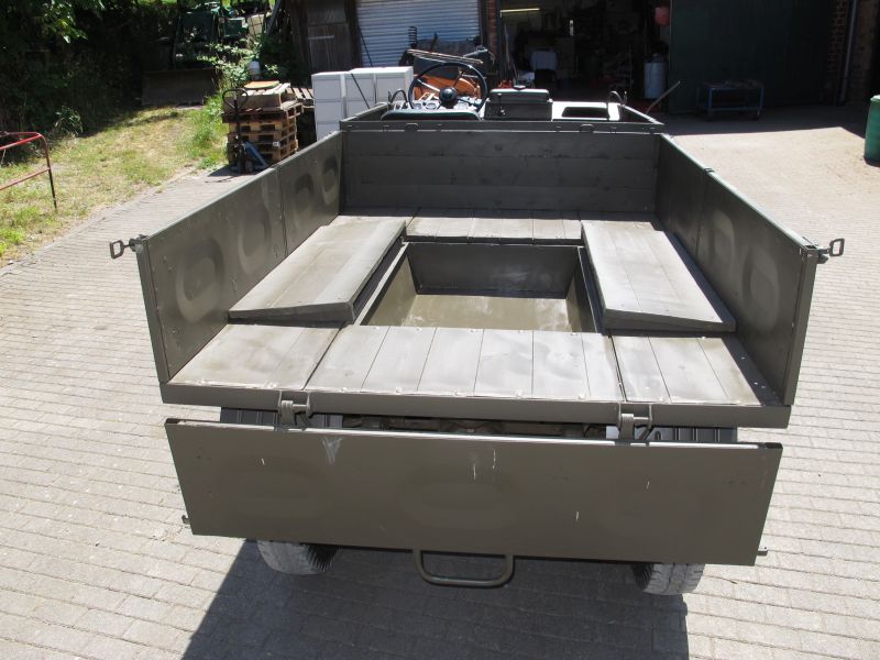

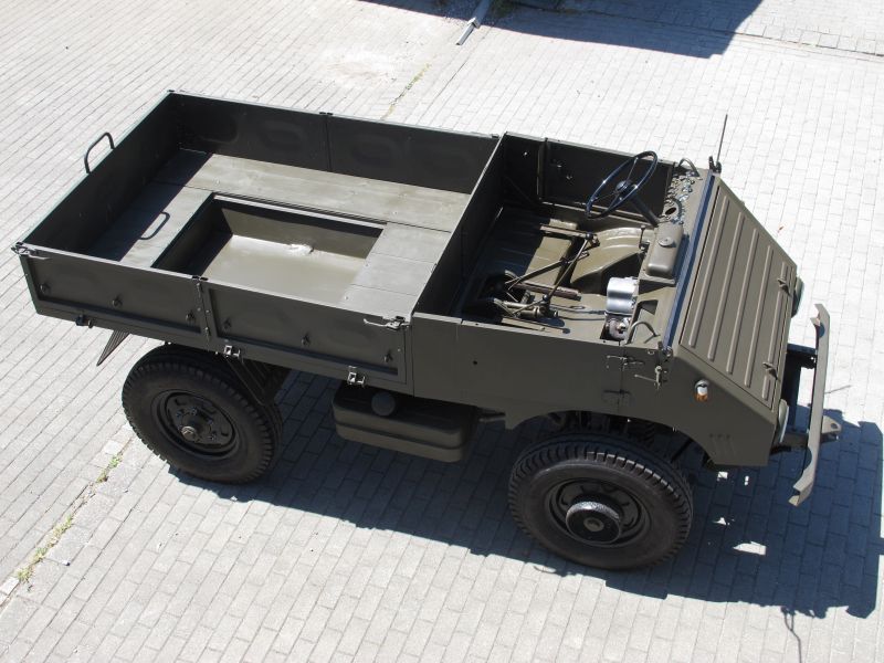

Bin heute mal den ersten Kilometer gefahren.
auf der Wiese sehr hoppelig durch die harten Konidämpfer.
Den Weg zum Hof hinauf geht ohne Allrad gar nicht, die Hinterräder drehen nur durch!
Ansonsten läuft er gut , verschluckt sich noch etwas beim beschleunigen. Da ist noch Feintuning angesagt.
Fahrzeug von oben 1.jpg (96.78 KiB) 4952 mal betrachtet
Fahrzeug von oben 7.jpg (90.25 KiB) 4952 mal betrachtet
Fahrzeug von oben 9.jpg (84.71 KiB) 4952 mal betrachtet
Fahrzeug von oben 4.jpg (66.36 KiB) 4952 mal betrachtet

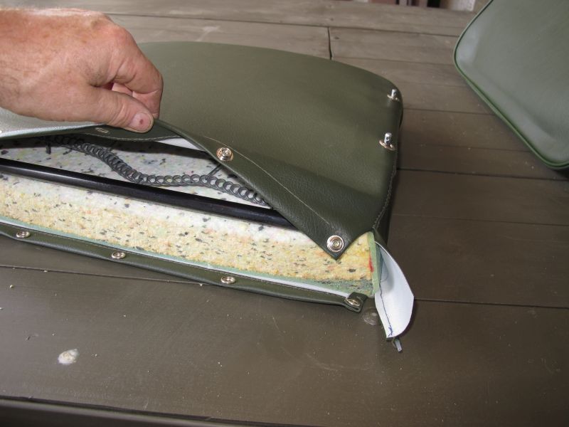

Danach habe ich mich mit den Sitzen beschäftigt.
Auf dem Teilemarkt in Kuppenheim habe ich bei Andre Pistorius ja New Old Stock Sitze erwerben können.
Diese habe ich mit neuem Innenleben und grünen Bezügen von Baldeweg neu aufgebaut.
Sitze grün 1.jpg (79.81 KiB) 4952 mal betrachtet
Sitze grün 2.jpg (78.14 KiB) 4952 mal betrachtet
Sitze grün 3.jpg (68.3 KiB) 4952 mal betrachtet
Sitze grün 4.jpg (85.28 KiB) 4952 mal betrachtet
Sitze grün 5.jpg (69.44 KiB) 4952 mal betrachtet
Sitze grün 6.jpg (80.14 KiB) 4952 mal betrachtet
Sitze grün 7.jpg (79.2 KiB) 4952 mal betrachtet
Sitze grün 8.jpg (84.74 KiB) 4952 mal betrachtet
Es geht voran!
Stück für Stück.
Jochen
