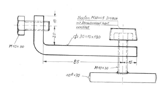

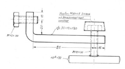

Mit einem Spezialwerkzeug zum Selberbauen kann man nur die eine Seite des Achskörpers vom Differential abbauen. Die Zeichnung ist im WHB.

Danke für Skizze;
WHB hab ich vom 421, sollte vom Achskörper auch für 406 weitgehend passen.

eine Anleitung findest du im WHB.
Im WHB des Unimog 411 gibt es auch eine Zeichnung für das Sonderwerkzeug, um die Reparatur bei eingebauter Achse am Fahrzeug durchführen zu können. Das müsste beim Unimog 406 genauso sein.
