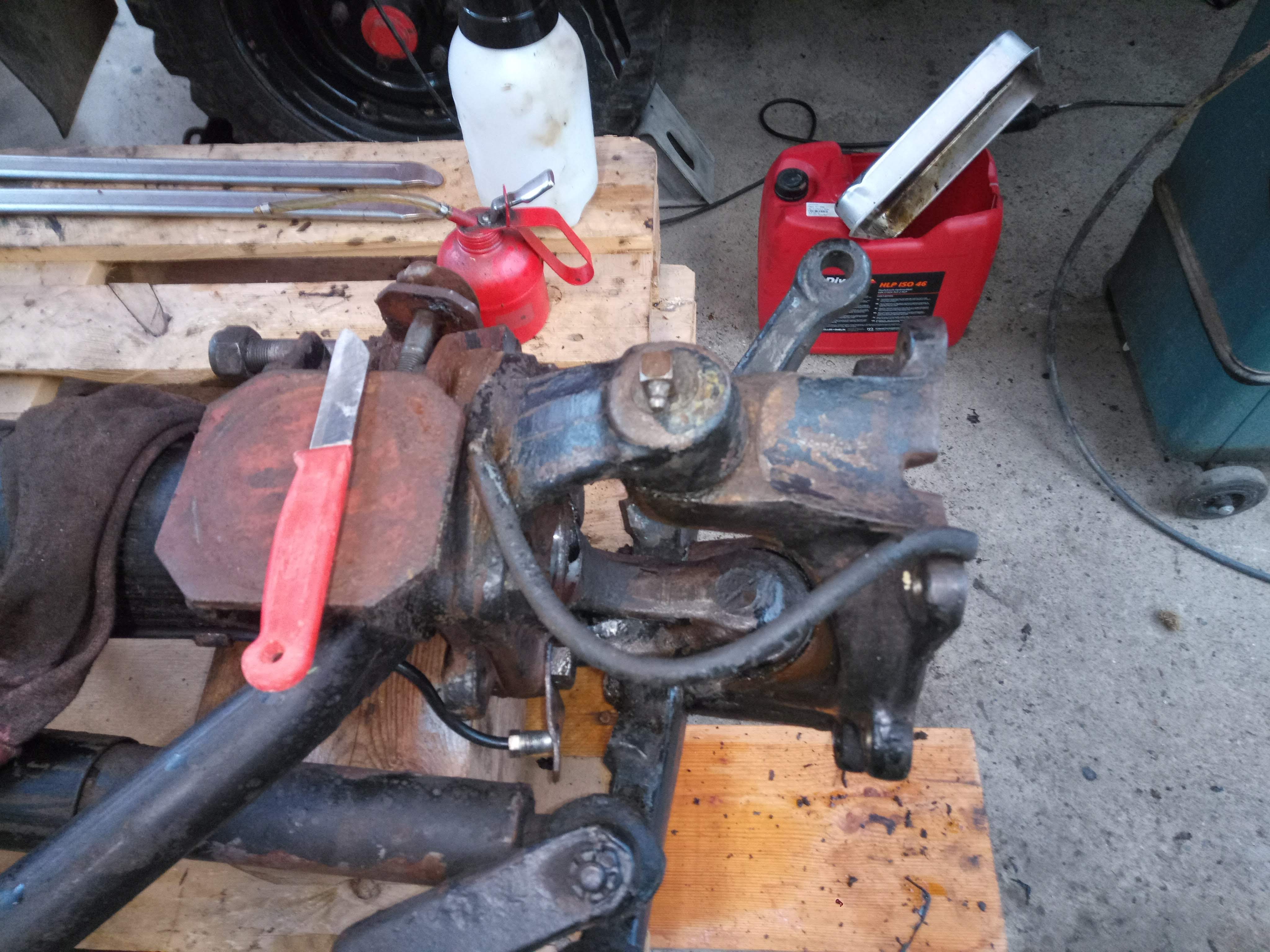

Kann mir jemand sagen zu welchem Baujahr die Vorgelegeentlüftung auf dem Bild gehört?
Ich hab beim Sternehändler neue Entlüftungsröhrchen bestellt da meine beschädigt waren.
Hab dann allerdings die Halbkreise bekommen.
Habe die benötigten Teile dann selbst aus Bremsleitung erstellt.
Wie entlüftet bei meinem Achsentyp der Achskörper? Meine haben kein Ringelschwänzchen am Achsantriebskörper.
Nr. 72 Teilebild

#559214
Hallo Andreas
im Gegegensatz zur Serie hast du so wie ich das lese geänderte Differntialgehäuse, geänderte Schubrohre und da wäre noch die Schrauben Nr 13 an der VA und Nr 39 an der HA mit Dichtung, die evtl statt der Hohlschraube die Bohrung für das Ringelschwänzchen abdichtet.
Das könnte doch bedeuten, dass die Entlüftung durch die Schubrohre geführt ist, so wie du anfangs vermutet hast.
#559218
