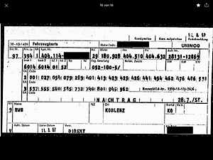

-Was ist wenn die damals gleich z.B. zur belgischen Armee gekommen sind und nur die Karte gem. Anhang dabei ist? Was muß man da machen?

Fahrzeuge die nachweislich vor über 30 Jahren auch im Ausland zugelassen / In Betrieb genommen wurden koönnen hierzu lande das H-Kennzeichen bekommen. Gleiches gilt für Umbauten wie eben tauschen Koffer gegen Pritsche oder einbau eines anderen Motors wenn dies vor nachweislich vor 30 Jahren oder mehr erfolgte. Auch spätere vergleichbare zeitgenössische Umbauten erlangen hier und da das H-Kennzeichen. 30 Jahre zurück von heute heißt ja bereits 1991. Zu derzeit waren die meisten 404 längst bei der BW und anderen Armee ausgemustert und von vielen Weltenbummlern zu Reisefahrzeugen umgebaut.
Im Einzelfall muss man dies jedoch mit dem zuständigen TÜV-Sachverständigen des Vertrauens klären.

Ohne Papiere braucht es eine Vollabnahme einer zugelassenen technischen Prüfstelle*), für die Zulassungsstelle ist außerdem einen Eigentumsnachweis und das übliche an Papieren erforderlich.
*) GTÜ, TÜV, Dekra, GTU.... Zur Vereinfachung können Kopien der Papiere eines vergleichbaren Fahrzeugs hilfreich sein.
