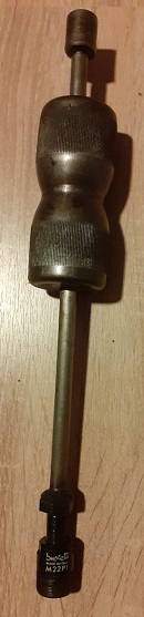

Hallo Ralf,
Du kannst Dir den Abzieher selber bauen:
Ein Abzieher für das Polrad von Zündapp (Fa. BUZZTTI M22P1) zB bei eB.. und eine Hülse zum ziehen.
oder so wie ich das gemacht habe: mit Fluggewicht
Wolfgang

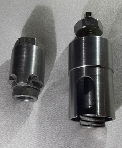

Hallo Freunde!
Hier wurde schon mal von selbst angefertigten Vorkammer-Werkzeug berichtet.
Möglicherweise darf ich mein "Spezial-Gerät" zeigen.
Das Herzstück ist ein 100mm langer M12 Gewindebolzen,
wobei eine Seite davon (unterer Teil) M22x1
und oben 8mm Sechskant hat.
Die Abziehhülse Außendurchm. 37,8mm mit Schlitz ist soweit nichts neues.
Dazu habe ich ein Gegenstück zur Vorkammermutter gefertigt,
unten mit den erforderlichen Rasten 9mm stark, oben 24mm Sechskant.
Mittig durchbohrt 12mm.

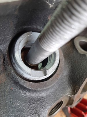

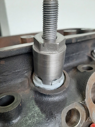

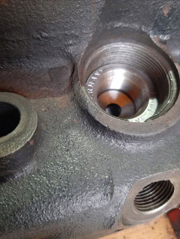

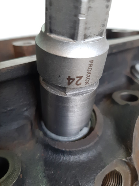

Zum montieren: zuerst die Vorkammer mit Dichtring einsetzen.
Wie man an den beigefügten Bildern sehen kann, schraubt man danach die zentrale Spindel per Hand in das Feingewinde der Vorkammer.
Danach wird die Verschraubungsmutter angelegt und der dazugehörige Schlüsselteil mit der Bohrung über die Führungsspindel gesetzt. Zuletzt die Haltemutter.
Die Mutter mit M12 Gewinde und 24mm Sechskant hat exakt die Steigung wie die Vorkammerverschraubung. 1,5mm nach unten oder oben per Umdrehung.
Der Schlüsselteil läuft immer genau parallel zwischen den Gewinden.
Das bedeutet, das mit der beiden in Deckung gebrachten 24mm Sechskant, die Verschraubung mühelos eingedreht, oder auch herausgedreht werden kann.
Die Spindel hält es gerade, und die obere Gegenmutter garantiert den guten Sitz des Schlüsselteils auf der Mutter.
Gegen unbeabsichtigtes verdrehen der Zentralspindel, kann man oben mit 8mm Schlüssel auch halten.
Gerade beim öffnen der Vorkammerverschraubung ist der feste Sitz des Schlüsselteils unbedingt notwendig.
Grüße Norbert.

Hallo Norbert,
verstehe ich das richtig, dass der Zapfenteil kein Innengewinde hat und die Kontermutter immer zum Sechskant des Zapfenteils stehen muss?
Deine Eigeninitiative freut mich.
Markus
#547242
Lieber Markus!
Danke für die Anerkennung.
Du hast es richtig durchschaut:
der Zapfenteil hat kein Innengewinde, sonst könnte man ihn nicht von oben auf die Spindel draufsetzen.
Wenn man jedoch die Mutter oben nicht im Gleichklang mit drehen würde,
zieht man zwar die Verschraubungsmutter für die Vorkammer weiter hinein,
aber der Abstand würde immer größer werden, und dadurch bald kein fester Griff/ einrasten vorhanden sein. Beim herausdrehen ist natürlich der Sitz des Schlüssel-Teils noch wichtiger und wird immer exakt gehalten.
(Manchmal versuche ich mir was praktisches zu bauen, ist ein wenig meine "Spielerei").
Norbert
Zuletzt geändert von Alteisen am 26.11.2020, 23:04, insgesamt 1-mal geändert.
