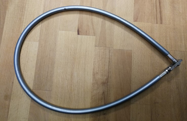

wie wurde beim 404 die Lenkradsicherung (Drahtbügel) angebracht?
In der TDV habe ich nur den Hinweis gefunden, dass die Lenkradsicherung nachzurüsten ist. In der SA 35 398 sind die Teile dazu aufgeführt. Die Sicherung 404 462 00 73 kenne ich noch von meiner Zeit beim Bund.
An den Bügel 404 462 00 54, der wie eine Brücke aussieht und irgendwo festgenietet wird, kann ich mich nicht mehr erinnern.
Wir haben die Drahtschlaufe immer durchs Lenkrad gezogen und durch den Handgriff und dann das Schloss eingehängt. Das war sicher nicht richtig, denn den Handgriff konnte man schnell abschrauben.
Markus
Lenkradsicherung (Klein).jpg (99.5 KiB) 3209 mal betrachtet

Hallo Roland,
seit 1962 sind Sicherungen gegen unbefugte Benutzung Vorschrift. §38a. Dieser gilt zwar nicht für LoF, aber Mercedes hat eine Lösung als SA angeboten. Mich interessiert jetzt, wie die Bundeswehr das gelöst hat. Gebraucht habe ich die Sicherung bei der HU auch noch nicht, aber hier geht es um die SA.
Schaumal, ob da irgendwo so eine Brücke eingenietet ist, wo man die Sicherung durchziehen könnte.
Markus
P.S.: Es geht nicht allgemein um Möglichkeiten, wie das Fahrzeug gesichert werden kann.
